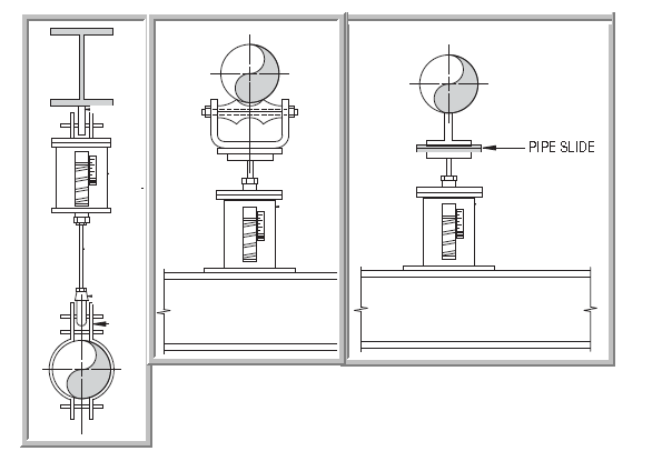

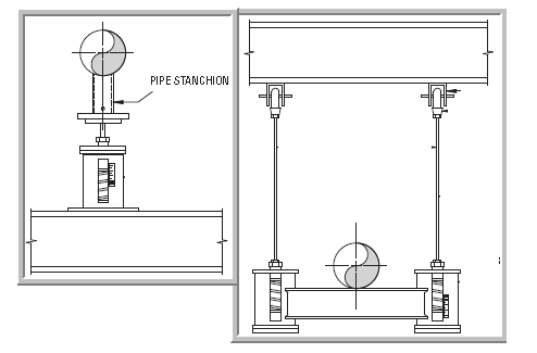

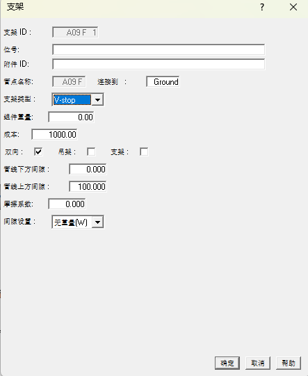

AutoPIPE 中的大多数支架类型都有一个供用户输入 ​“摩擦系数​​” 的字段。但是,对于恒力吊架​​或​​弹簧吊架​​,是没有这样的字段的。
通常,在使用弹簧支撑支撑管道时,会采用​​滚动支撑、销轴连接、低摩擦垫片​​或其他方式,以防止将横向荷载传递到弹簧支撑上。横向荷载可能会阻止弹簧吊筒正常运作,从而对管道系统造成不可挽回的损坏。
当然,也存在不使用这些辅助装置的支撑细节,最典型的例子是管道放置在由弹簧吊架支撑的平板或梁上,如下图所示:

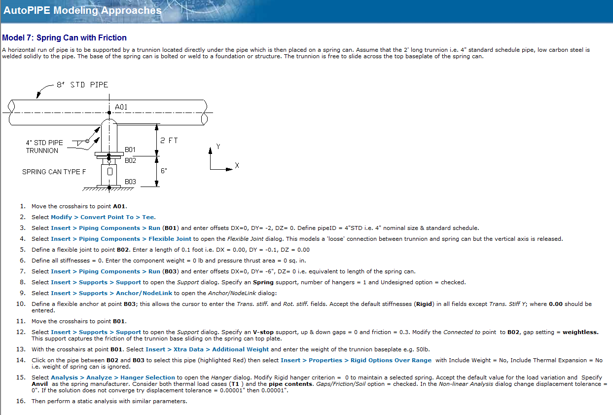

AutoPIPE 帮助文件好提供了这种支撑类型的示例。详情请参阅以下帮助位置:
​​帮助 > 目录 > 目录选项卡 > 建模方法 > 建模方法 > 支撑 > 模型 7:带摩擦的弹簧吊筒架
