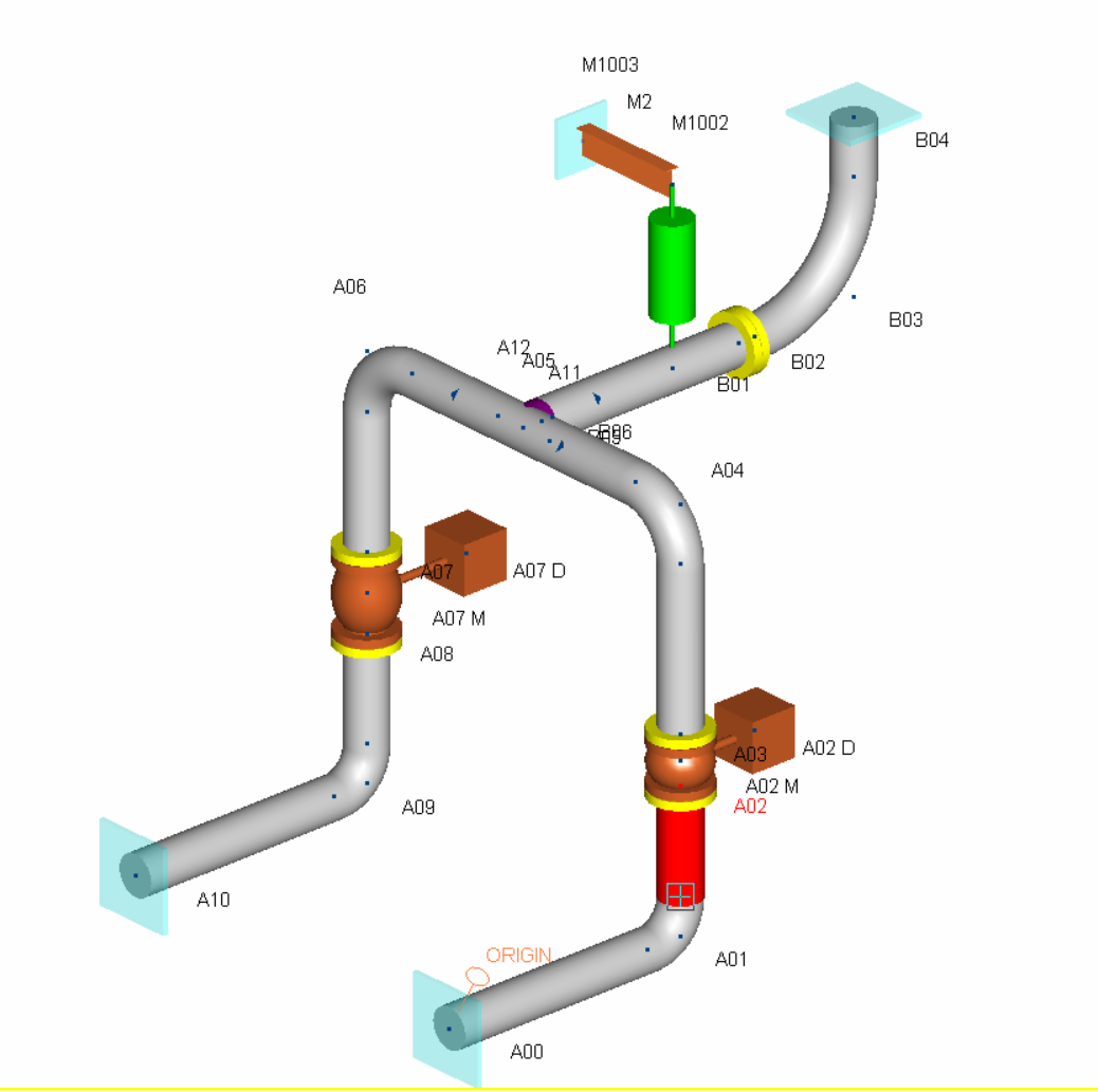

问题描述:
在Autopipe中我们如何调整视图中管点的文字大小以及字体呢?

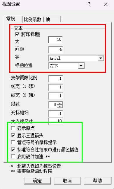

解决方案:
点击“视角》设置》设置”单开对应的设置窗口,在常规选项卡下,我们可以调整文本的大小、间距、字体以及位置。
另外,我们在此窗口下方还可以,设置三通、鼠标在放置对象上的高亮设置、管道起点的显示
