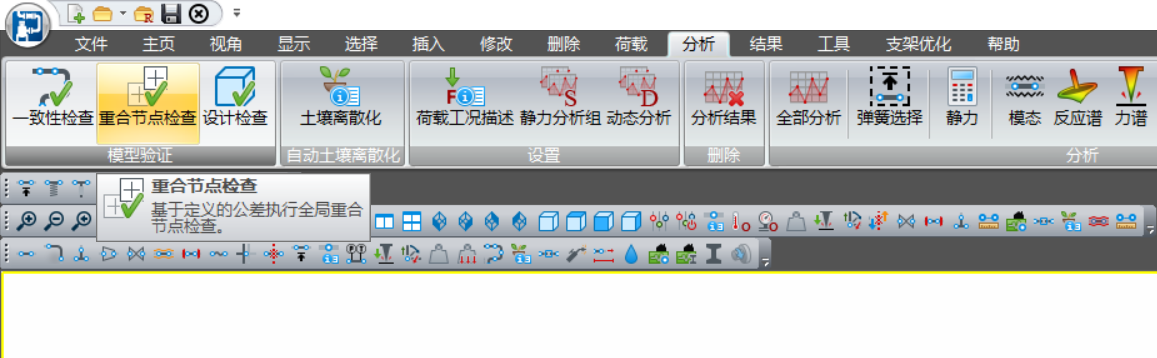

我们可以使用:重合节点检查 (分析 > 模型验证 > 重合节点检查)
点击此按钮之后,在弹出的对话框中,输入容差值后,点击确定按钮。

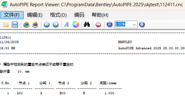

如果模型中存在距离过近的点,软件会自动生成如下报告,以便我们查看。

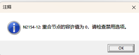

另外需要注意的是:当运行此功能时如果出现如下报错:
我们需要将容差值设置为一个大于0的值,就可以避免此报错。软件不支持容差为0。
