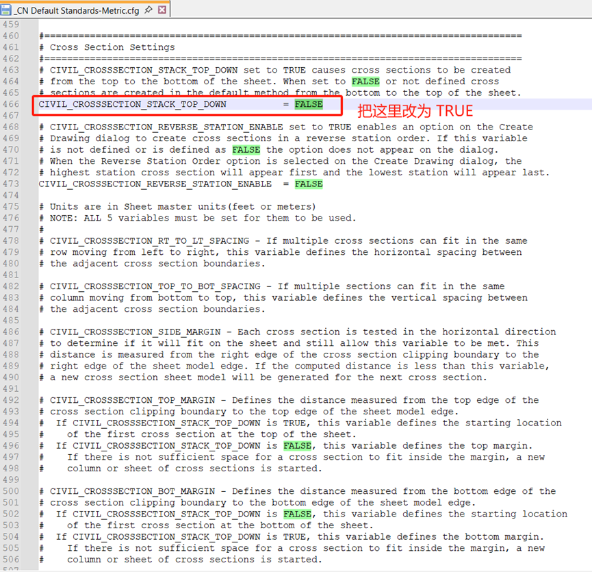

横断面出图断面如何从上外下排布
横断面出图时,横断面默认是从下往上排布的,如何从上往下排布呢?
可以在cfg文件里修改配置变量。

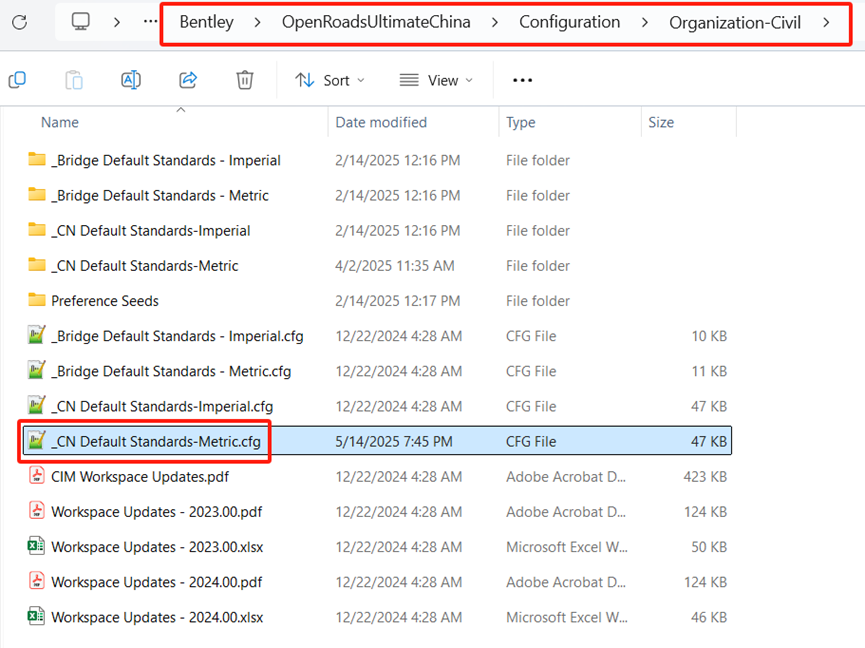

根据您使用的工作空间,比如当前工作空间调用的是Organization-Civil>_CN Default Standards-Metric 里的标准,那么打开下图这个cfg文件:
找到配置变量 CIVIL_CROSSSECTION_STACK_TOP_DOWN,把它的值改为 TRUE。保存后,重新启动软件再出图后断面桩号就是从上往下排列了。
