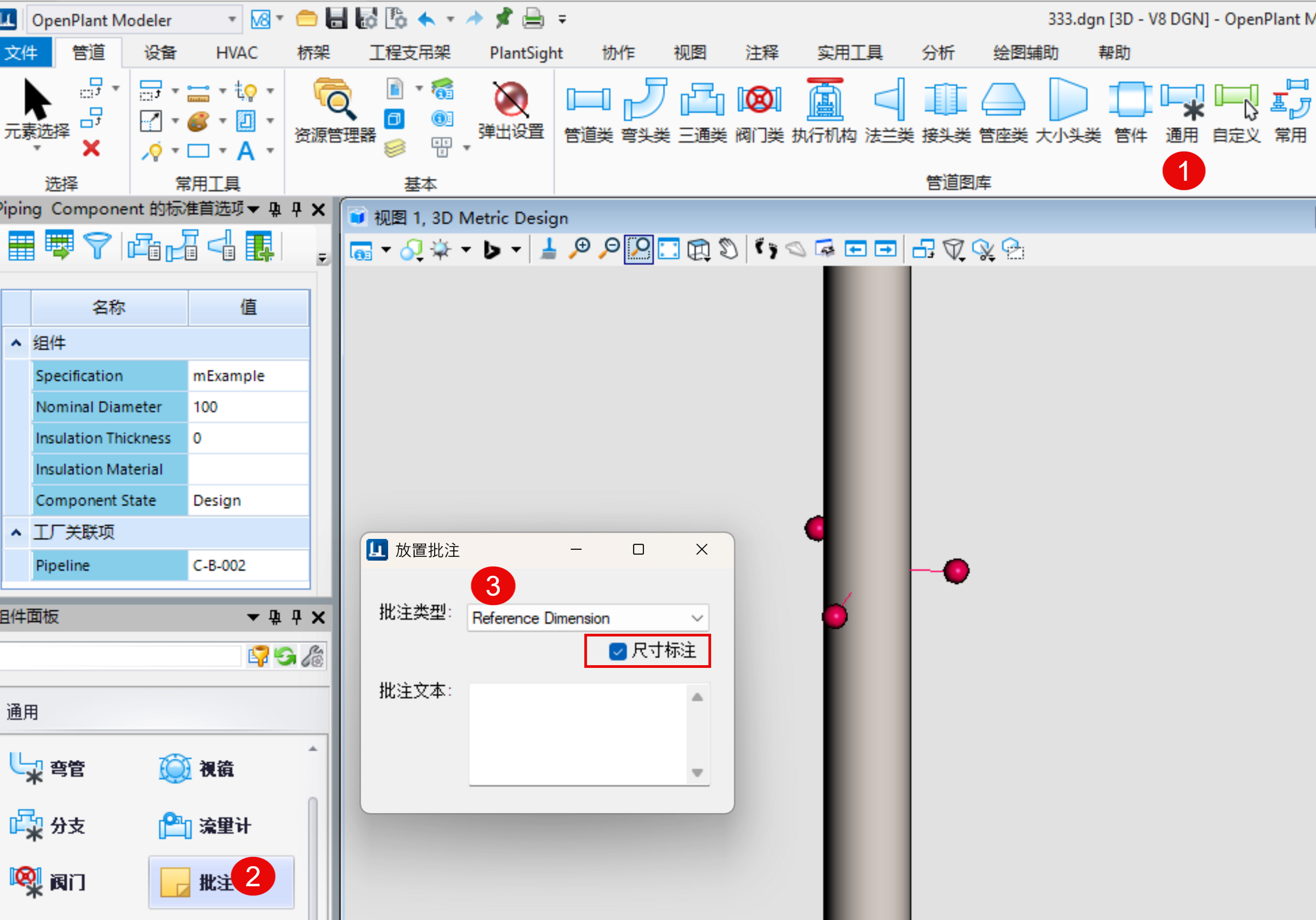

1.实现轴网尺寸标注需要在管道建模时手动放置批注到管道合适位置,放置流程参考下图:
图形用户界面, 应用程序, WordAI 生成的内容可能不正确。

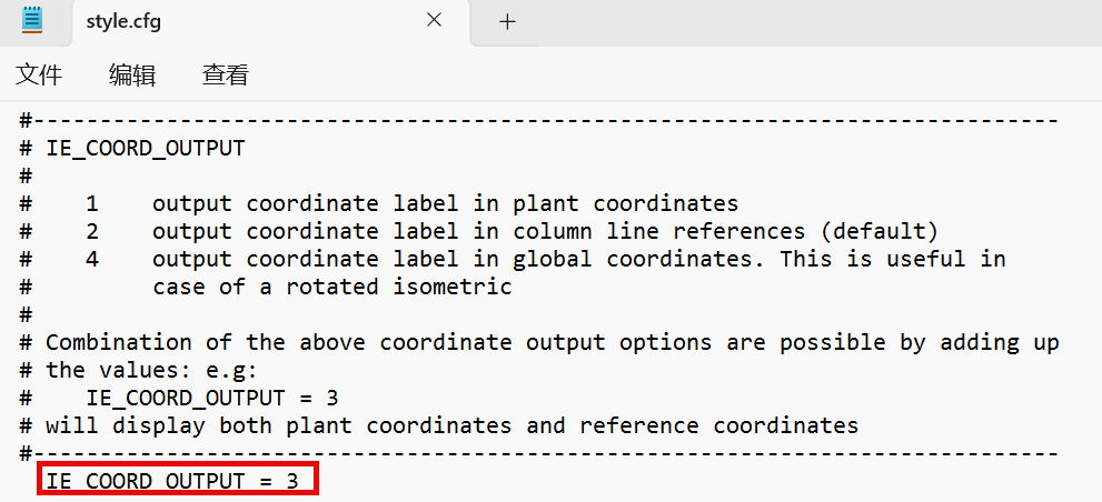

2.打开ISO样式配置文件的style.cfg文件中的个设置如下
图形用户界面, 文本, 应用程序AI 生成的内容可能不正确。

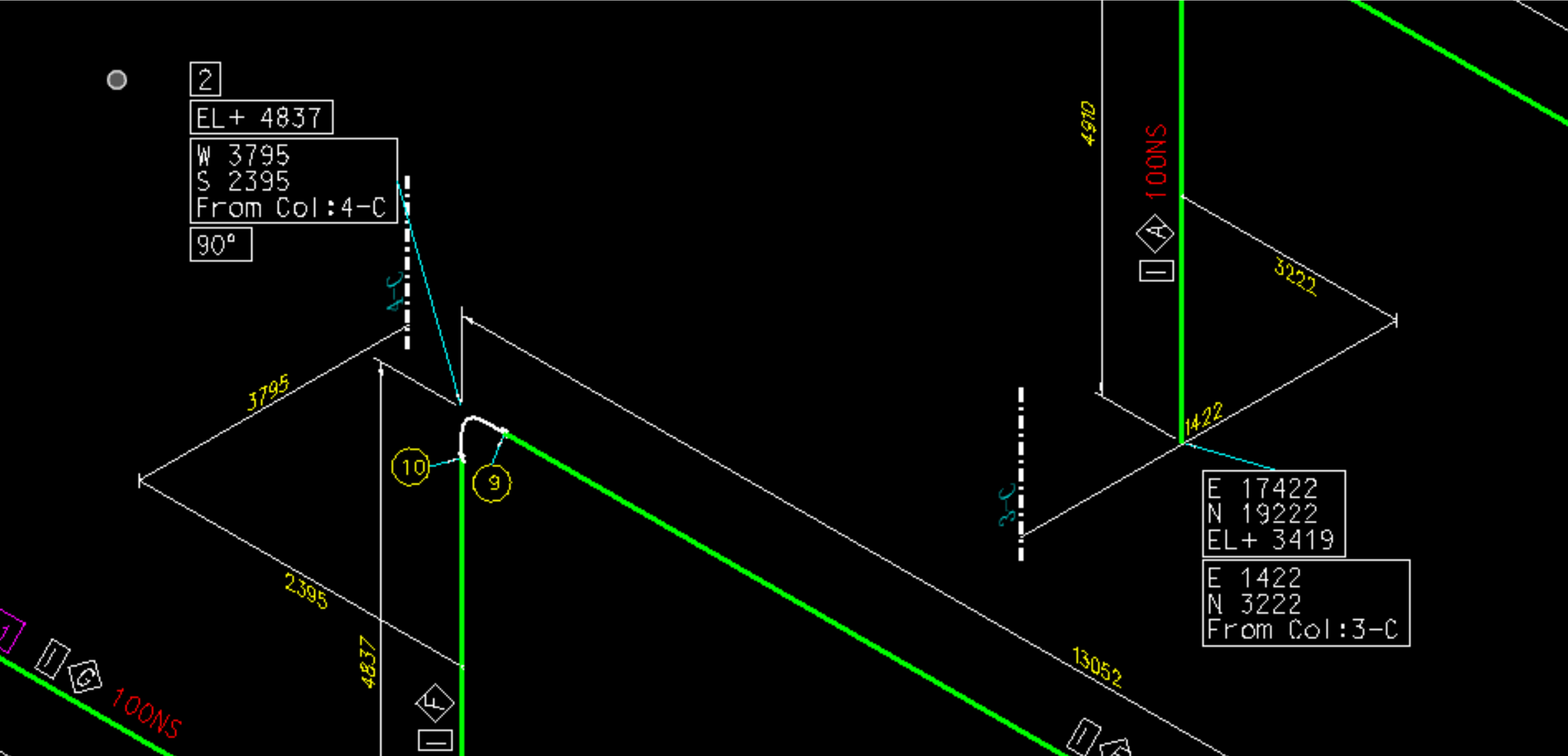

3.重新生成ISO图,效果如下
图示AI 生成的内容可能不正确。
