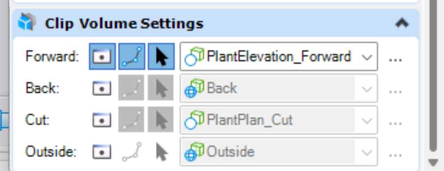

OPM动态切图Clip Volume Settings默认显示样式如何设定?这篇wiki将介绍动态切图默认显示样式的设定方法。

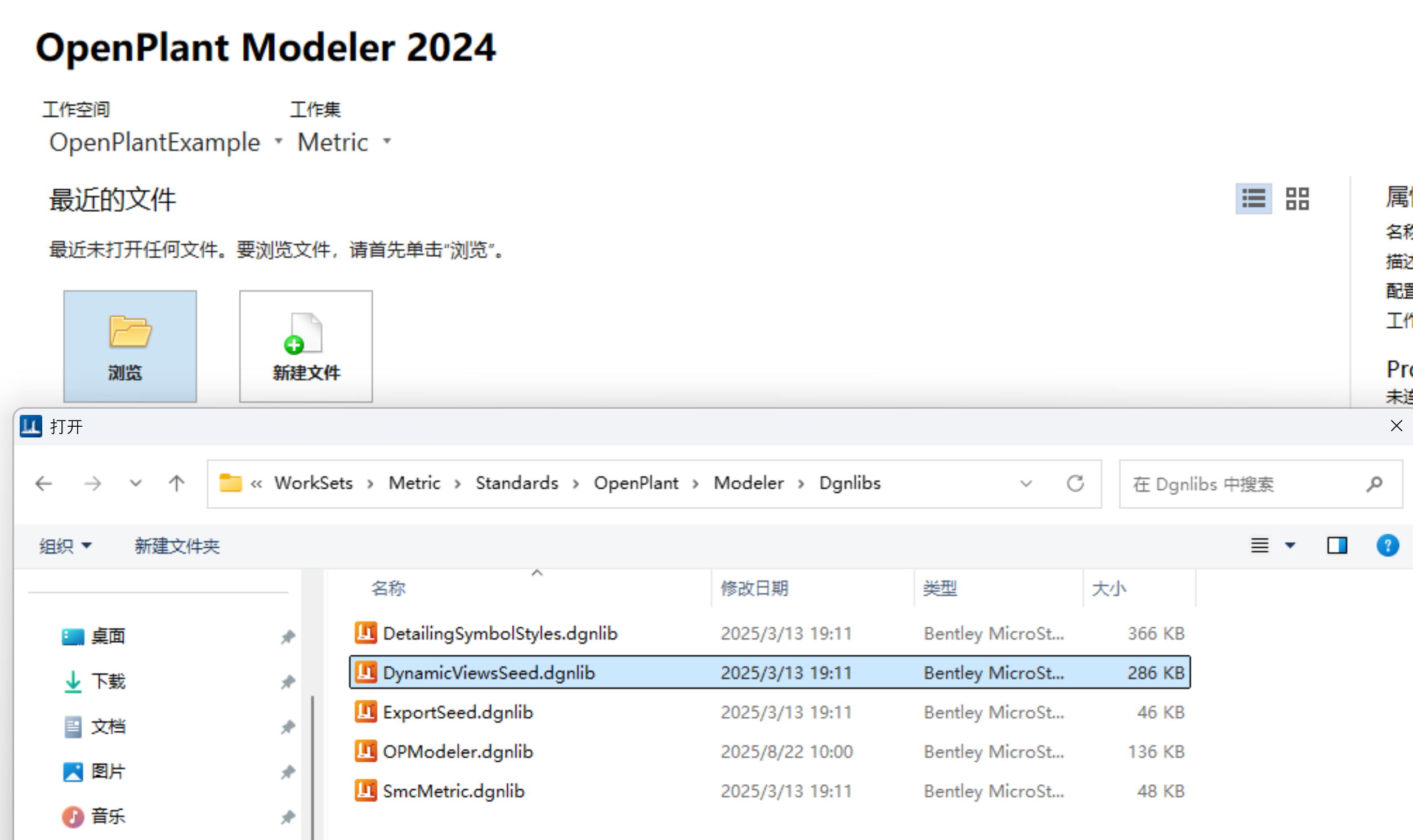

  1. 启动 OpenPlant Modeler ,打开切图种子文件DynamicViewsSeed.dgnlib图形用户界面, 应用程序AI 生成的内容可能不正确。

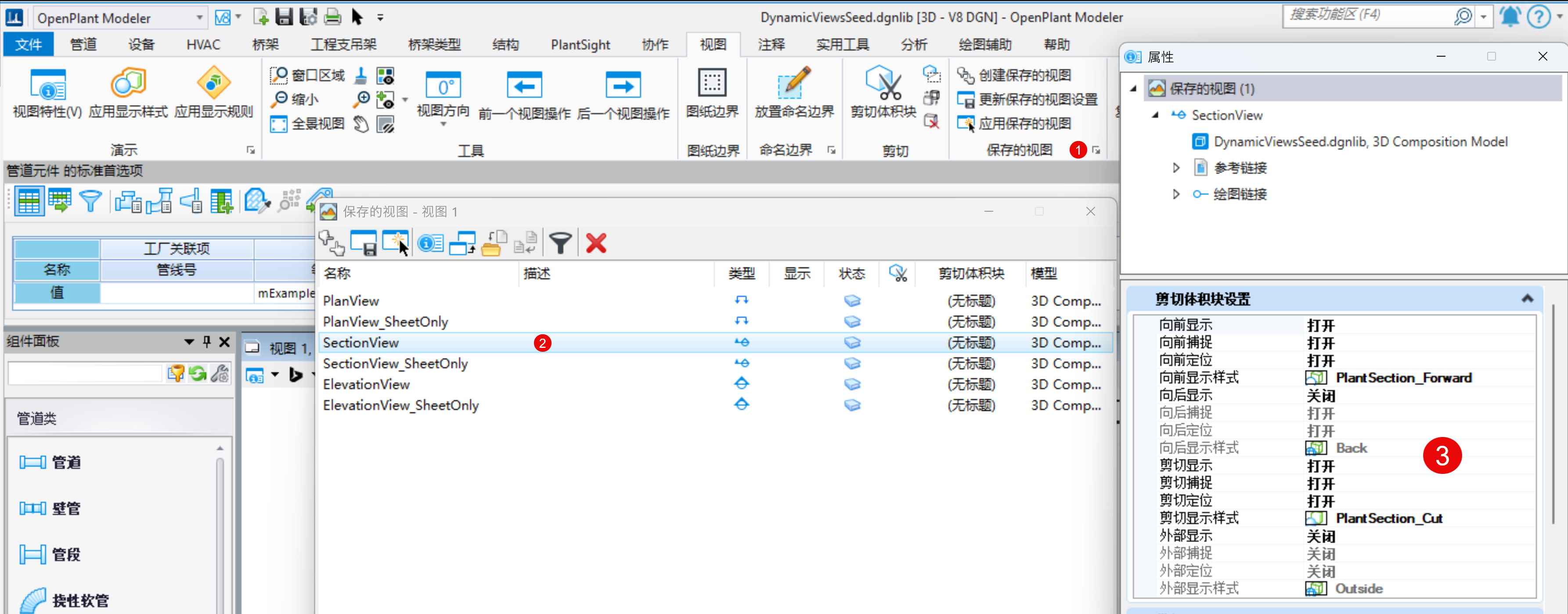

  2. 视图功能界面下点击保存的视图,选择需要设定的切图种子右键查看属性,在属性面板中设定剪切体积块的各默认样式。如下图
