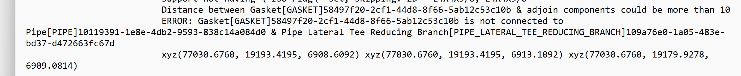

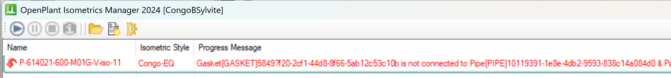

OPM中在管道布置时由于一些特殊情况会允许放置一些未对齐的拟合件,导致管件间连接需要加大公差才能通过连结性检查,但在OPIM出ISO图时会出现报错,此贴将介绍其解决办法。
【解决办法】
该报错产生的原因主要是OPM中的连接公差与ISO出图的公差为独立控制,调大OPM的连接公差后也需要同时调整OPIM中的连接公差。

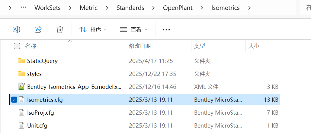

1.找到环境中的配置文件Isometrics.cfg,参考路径:C:\ProgramData\Bentley\OpenPlant 2024\Configuration\WorkSpaces\OpenPlantExample\WorkSets\Metric\Standards\OpenPlant\Isometrics
图形用户界面, 文本, 电子邮件AI 生成的内容可能不正确。

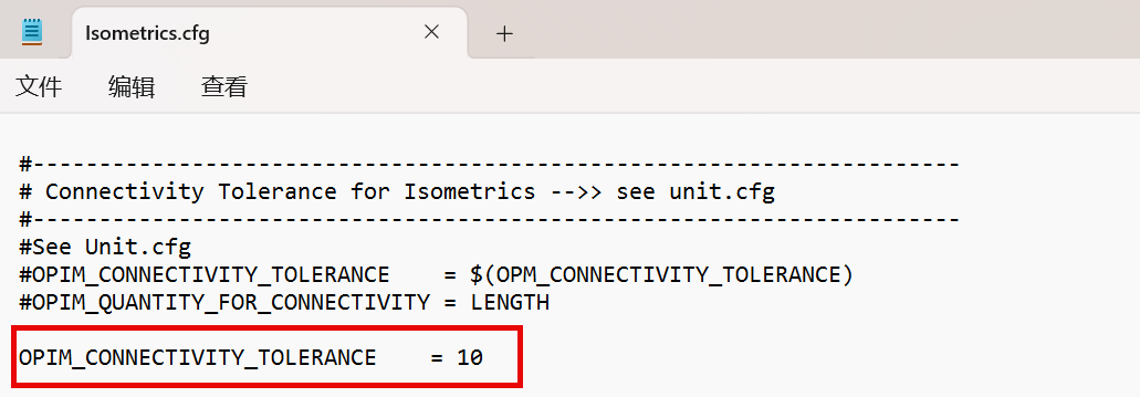

2.打开Isometrics.cfg文件,找到对应变量,如下图修改连接公差值:

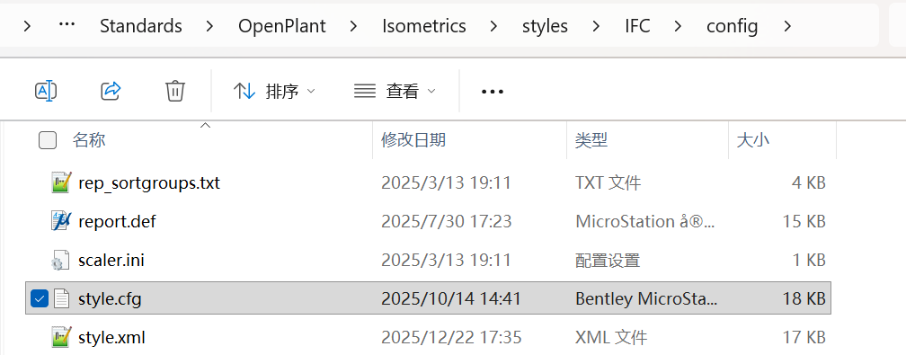

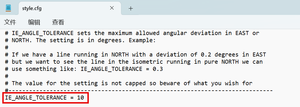

另外对于未对齐的拟合件,会产生小角度的角度公差,如果需要忽略这个小角度同时需要设置角度公差,找到配置文件style.cfg,参考路径:
C:\ProgramData\Bentley\OpenPlant 2024\Configuration\WorkSpaces\OpenPlantExample\WorkSets\Metric\Standards\OpenPlant\Isometrics\styles\IFC\config
图形用户界面, 文本, 应用程序, 电子邮件AI 生成的内容可能不正确。
文本AI 生成的内容可能不正确。
