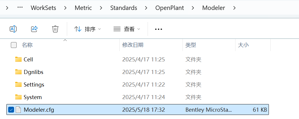

2.OPM中匹配螺栓长度会默认结合法兰间距离进行计算,等级库中的螺栓长度是否满足该距离,如果小于该距离则选择列表中就默认不显示,只显示符合长度的螺栓,这也是该问题的原因;我们如何设置让软件不进行计算而显示所有规格的螺栓数据呢,我们需要找到如下配置文件Modeler.cfg,参考路径:C:\ProgramData\Bentley\OpenPlant 2024\Configuration\WorkSpaces\OpenPlantExample\WorkSets\Metric\Standards\OpenPlant\Modeler

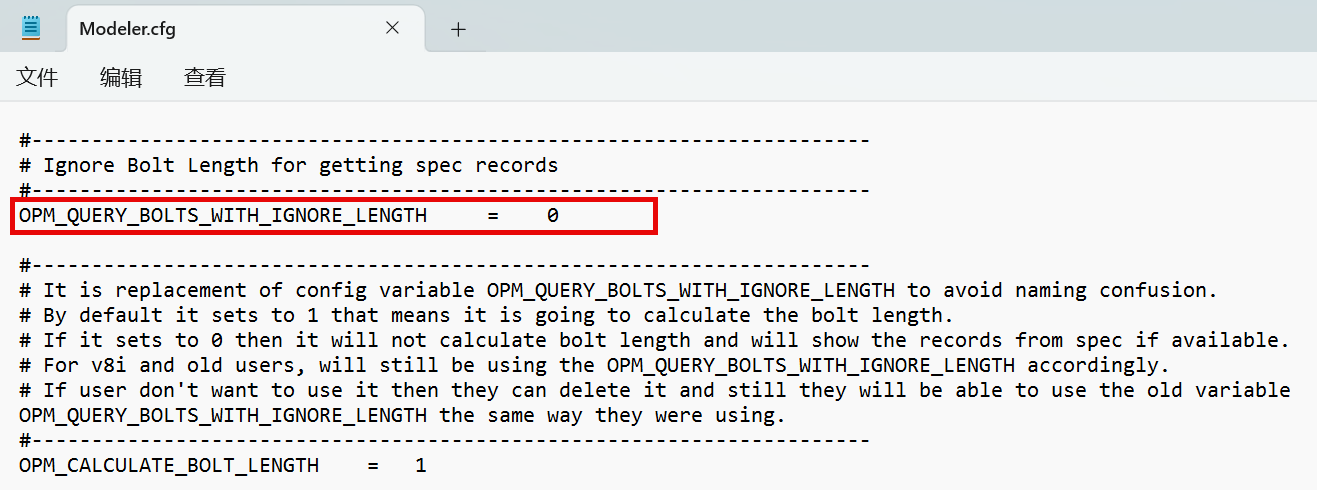

3.打开Modeler.cfg,找到对应变量
应用程序AI 生成的内容可能不正确。

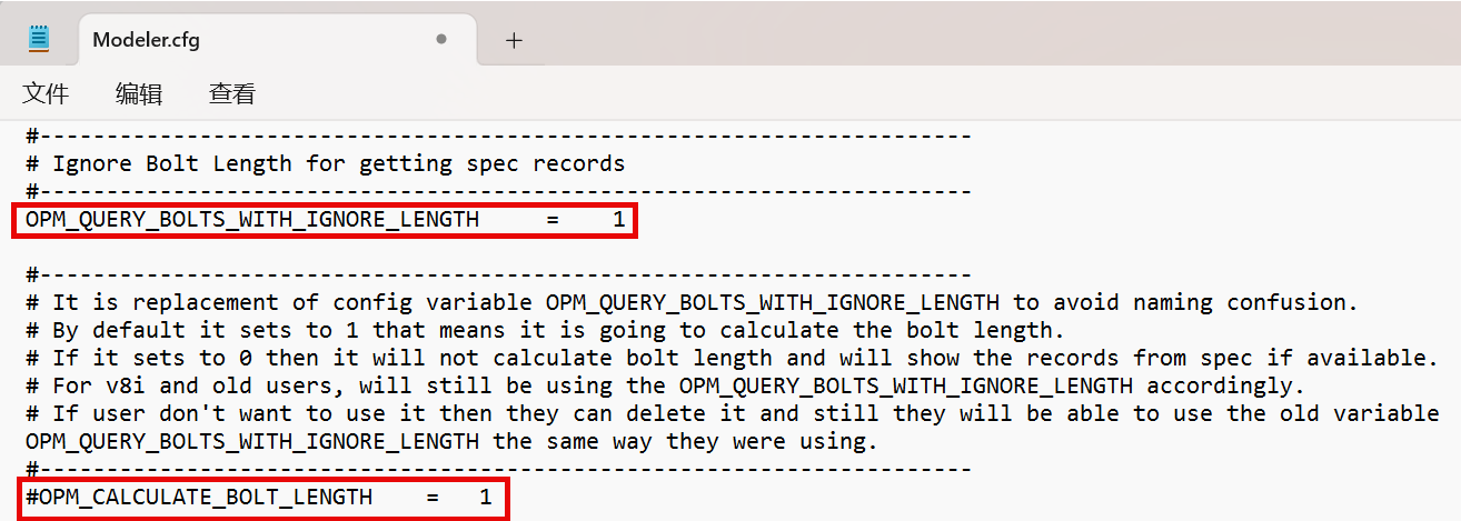

4.修改变量
图片包含 日历AI 生成的内容可能不正确。
