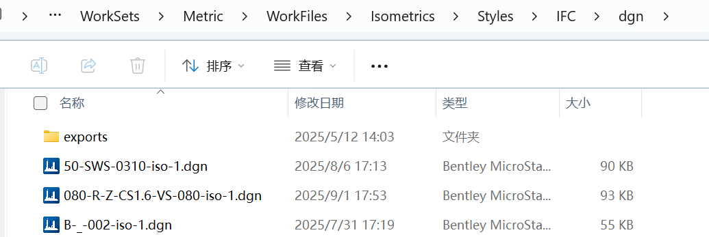

OPIM自动生成轴测图会存放在默认路径,但我们该如何按照需求自定义输出路径,此贴将介绍其解决办法。

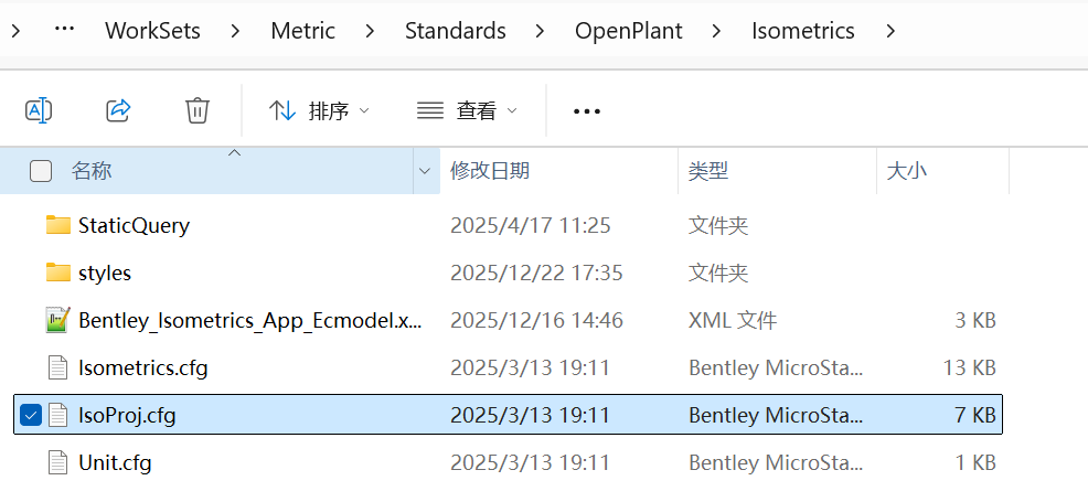

【解决办法】
1.找到对应环境的配置文件IsoProj.cfg,参考如下路径:
C:\ProgramData\Bentley\OpenPlant 2024\Configuration\WorkSpaces\OpenPlantExample\WorkSets\Metric\Standards\OpenPlant\Isometrics
图形用户界面, 表格AI 生成的内容可能不正确。

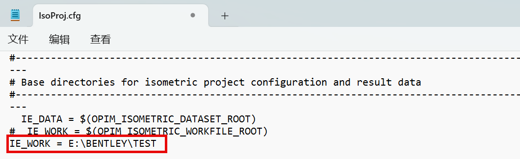

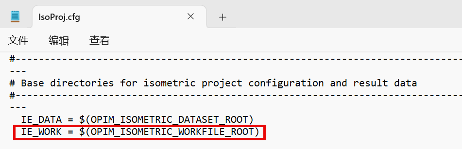

2.打开文件IsoProj.cfg,找到定义输出路径的变量
图形用户界面, 文本, 应用程序AI 生成的内容可能不正确。
3.将该变量注释掉,新加需要定义的路径即可
