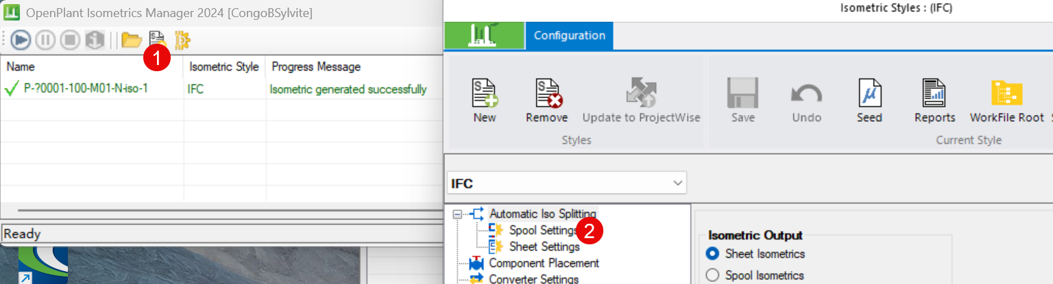

1、打开OPIM样式管理器,点击Spool Setting
图形用户界面, 应用程序AI 生成的内容可能不正确。

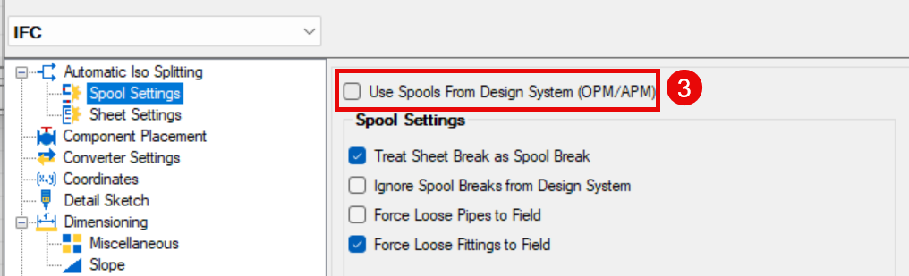

2、勾选如下图标出的选项,保存设置即可。
图形用户界面, 文本, 应用程序AI 生成的内容可能不正确。
