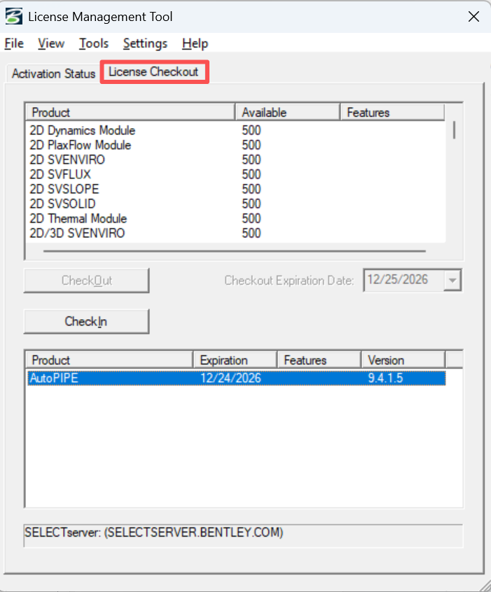

如果您通过上述的方法无法找到License management tool,您可以尝试在安装Bentley软件的目录下搜索licensetool.exe,然后双击即可启动License management tool。
2. 点击检出许可(checkout license)按钮,选中需要备份的已签出许可证。

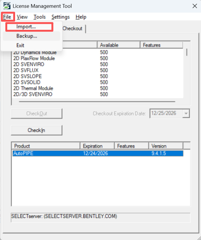

3. 点击顶部 “File”(文件) 菜单,选择 “Backup”(备份)。
4. 将 .xml 文件保存到本地。
