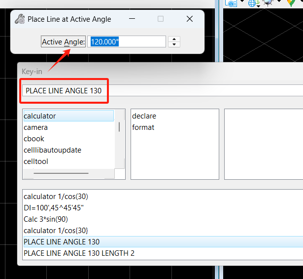

1.输入key-in:Place Line Angle 120 调出Place Line At Active Angle工具:
2. 在Active Angle中输入线的角度,比如上面输入的:120 度

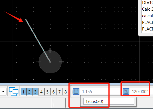

3.在View中任意点击一点作为Line的起始点,这时Line的角度会被固定在120度方向

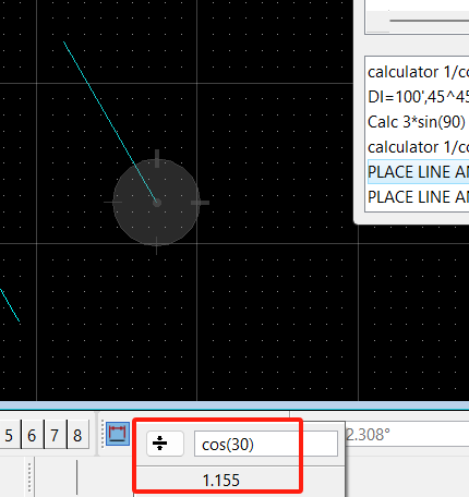

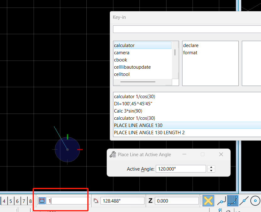

4.这时Accudraw默认显示极坐标,在Distance(距离)中输入1,然后输入除号:/
5.输入除号后会显示下面截图中的除号后边的输入框,输入cos(30),底下会显示计算结果1.155,这就是斜边的长度,按键盘上的回车键,点击视图空白处任意一点,斜边就放置好了:
