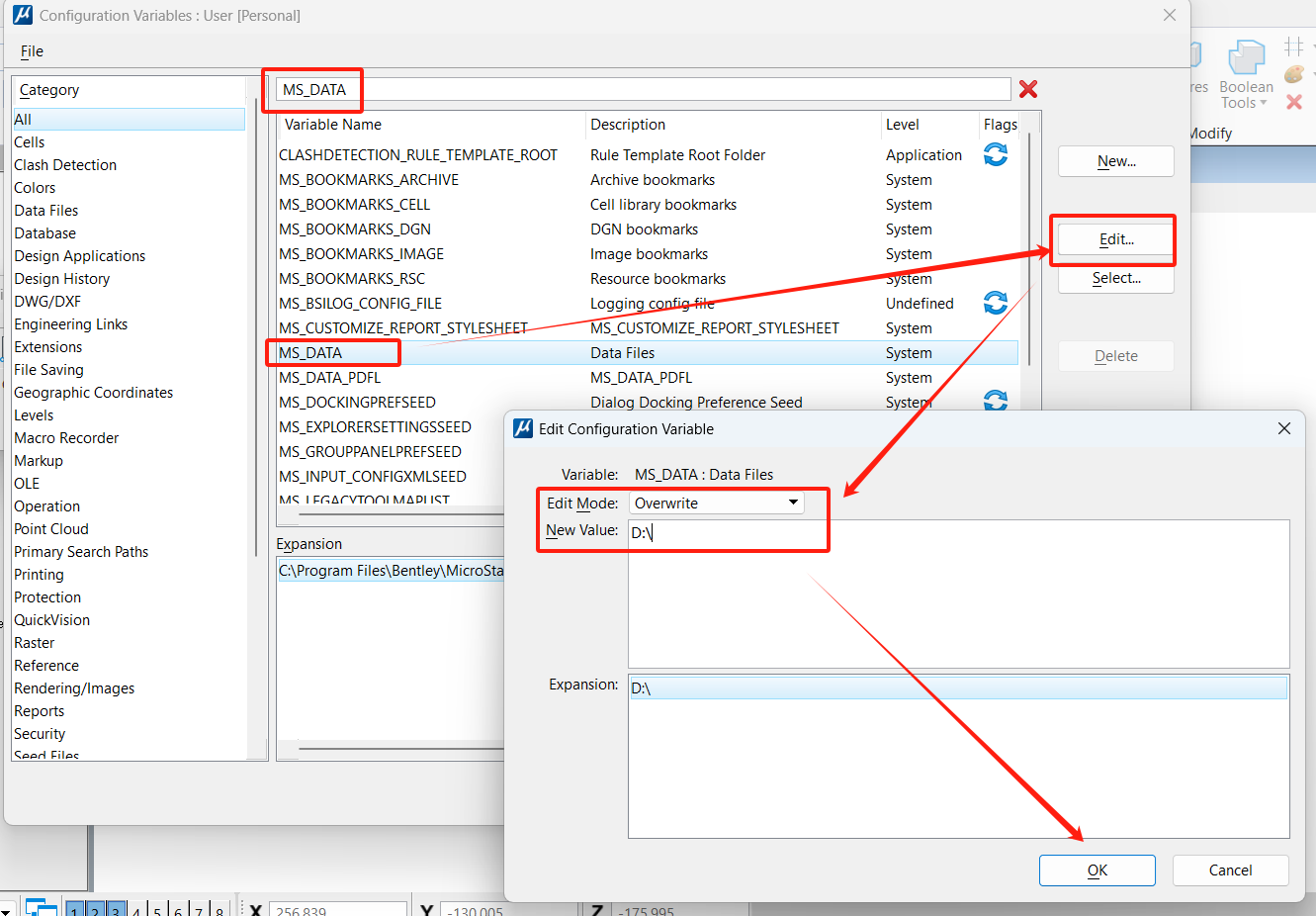

通过菜单 File> Settings> Configuration> Configuration Variables打开配置变量设置对话框:
找到MS_DATA,点击Edit编辑按钮,重新定义一个路径,比如D盘根目录下:D:\
然后重启MS再导出FBX。
