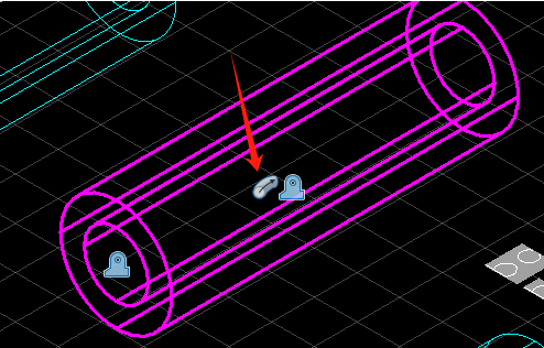

可以通过如下方法修改拉伸路径:
1. 点击元素,然后可以看到路径的小图标:

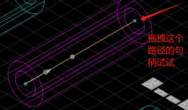

2. 点击这个路径的小图标后,路径就会被高亮,然后拖拽路径两侧的图柄就可以修改路径:
