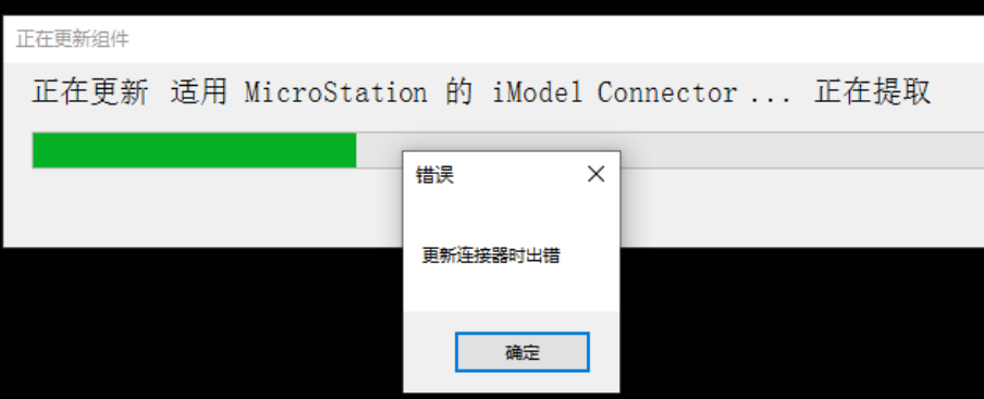

【问题】
MS导出ifc时会提示先下载更新Connector,但是Connector的下载一直卡住,最后提示更新失败:
更新连接器时出错;(Error updated connector)

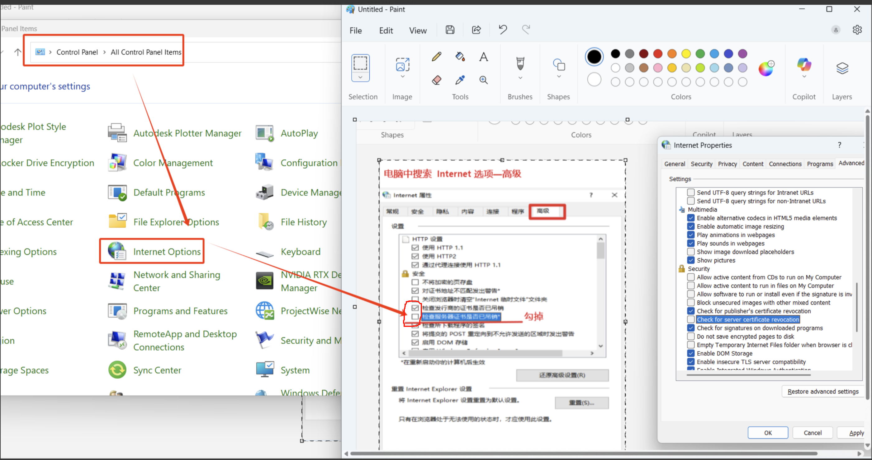

最近有几个不同用户均碰到此问题,给用户提供如下设置后用户反馈Connector更新成功:
将下图中以“检查”开始的三项都关闭,再重启MS重新执行更新就成功了:
打开控制面板,找到Internet Options选项双击打开对话框,在高级卡片下,有三个检查选项,关闭这三项检查:
