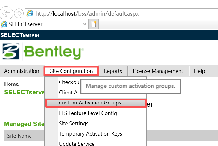

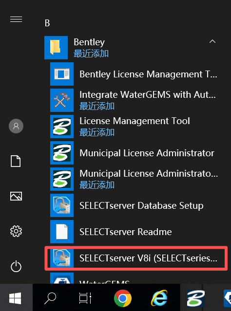

1. 访问SELECTserver管理页面,
2. 进入“站点配置”>“自定义激活组”。

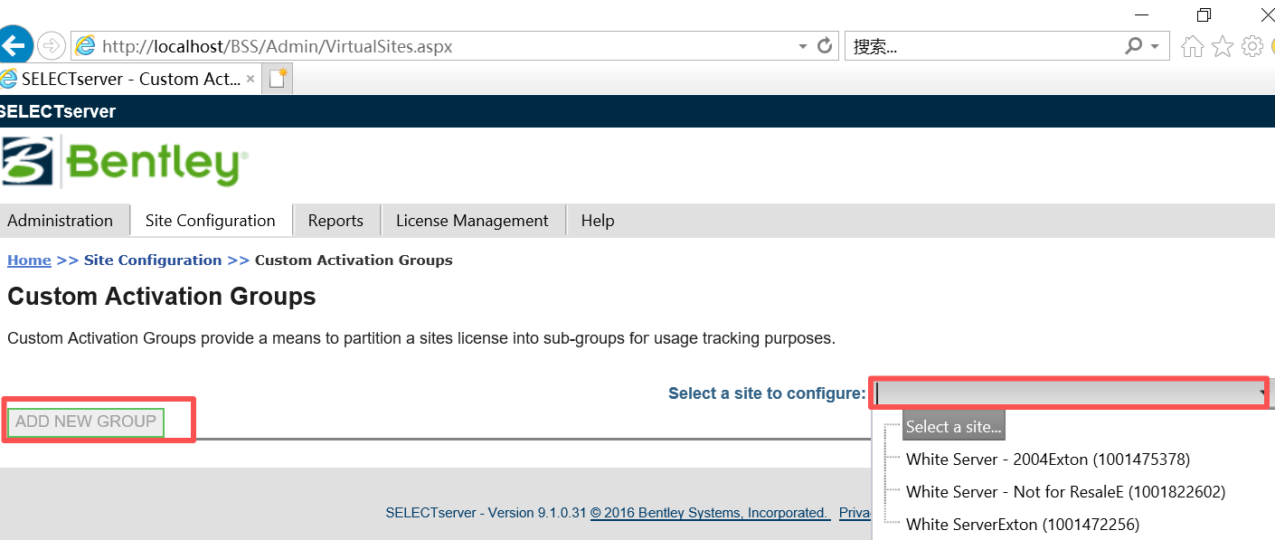

3. 点击“新建组”。
如果存在多个站点, 请在右侧选中特定站点, 然后再点击左侧的添加新租(ADD NEW GROUP)按钮。

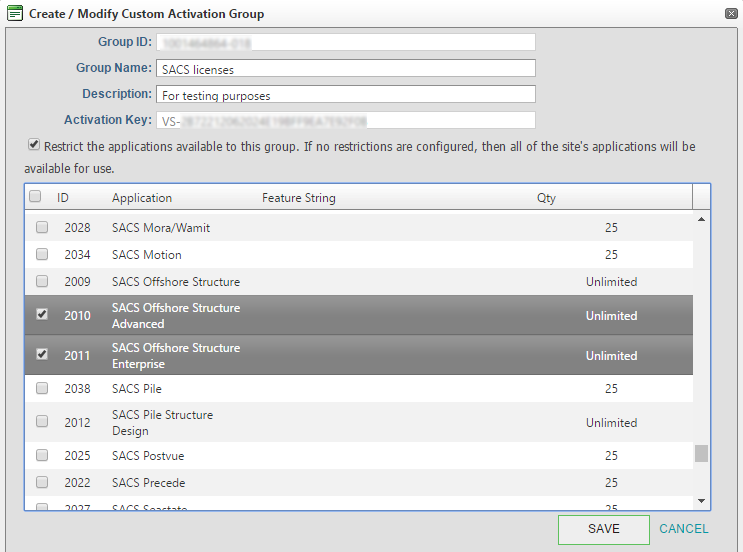

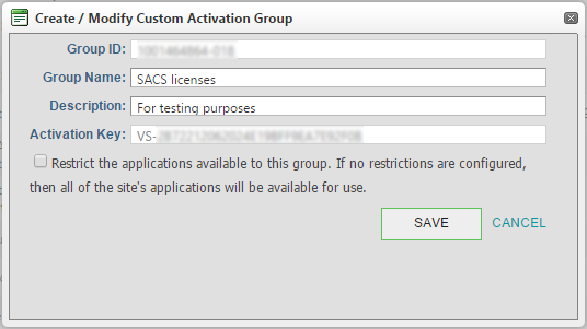

4. 系统将自动生成“组ID”和唯一的“激活密钥”(以VS开头)。
5. 填写组名称(描述可选)。
6. 勾选该组可使用的应用程序:
