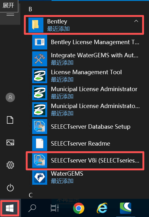

1. 在Deployed SELECTserver服务器本机操作

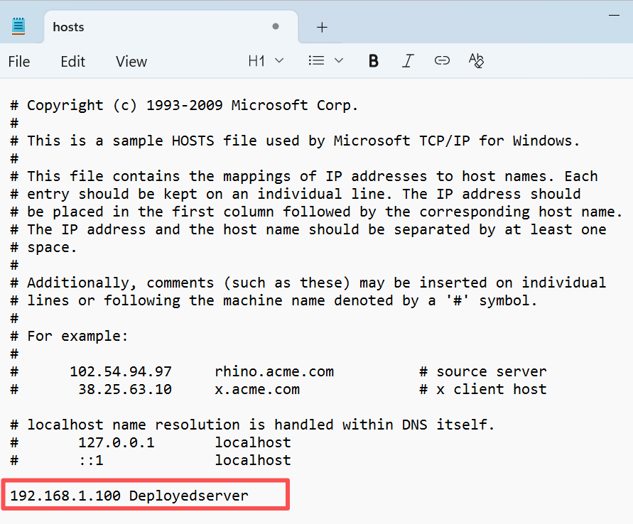

3. 若使用服务器名称无法访问
在客户端的 C:\Windows\System32\drivers\etc\hosts 文件中添加一行:
服务器IP  服务器名称
保存后重试。
