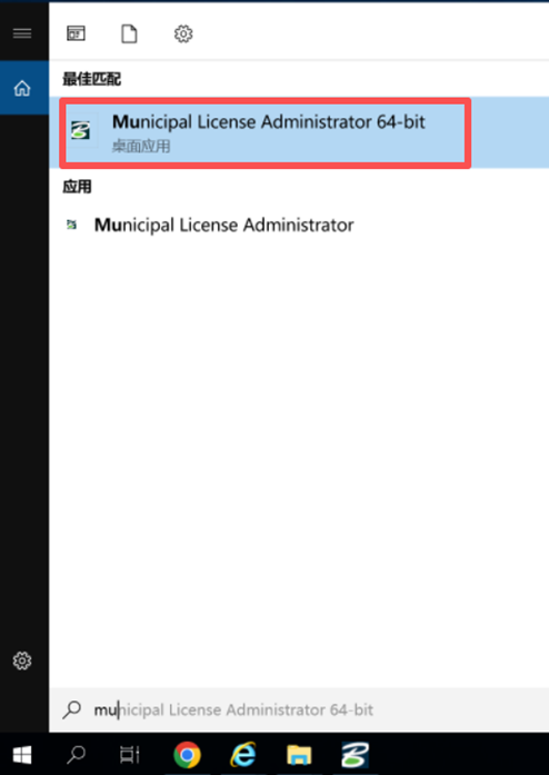

1.在 Windows 搜索栏中搜索并打开 Municipal License Administrator。

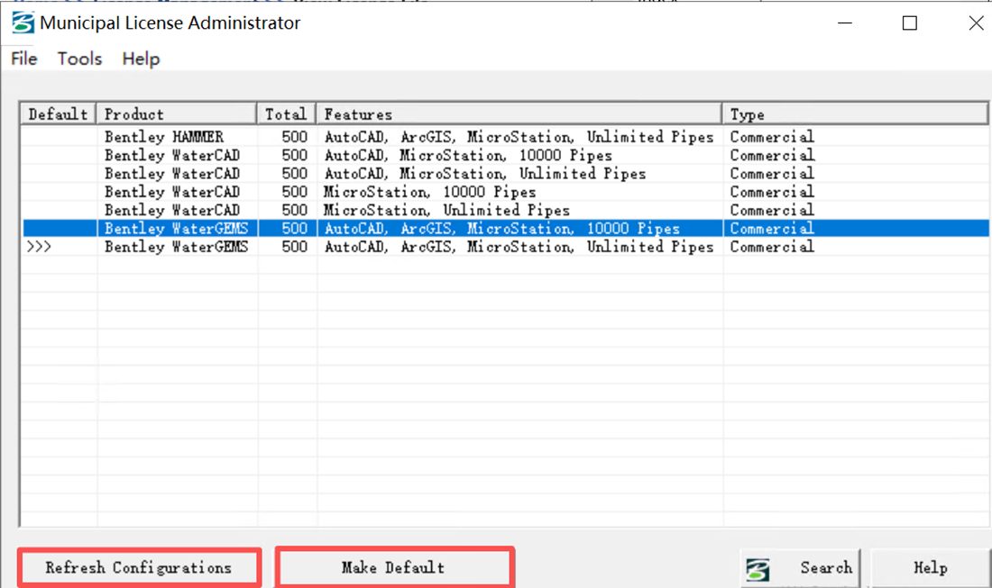

2. 点击 Refresh configuration 按钮,刷新可用的功能级别列表,然后根据公司实际购买的产品,选择对应的功能级别。

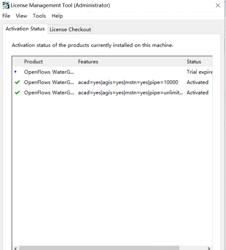

3. 启动产品软件后,可在License management tool 中确认是否已通过正确的功能级别激活。
