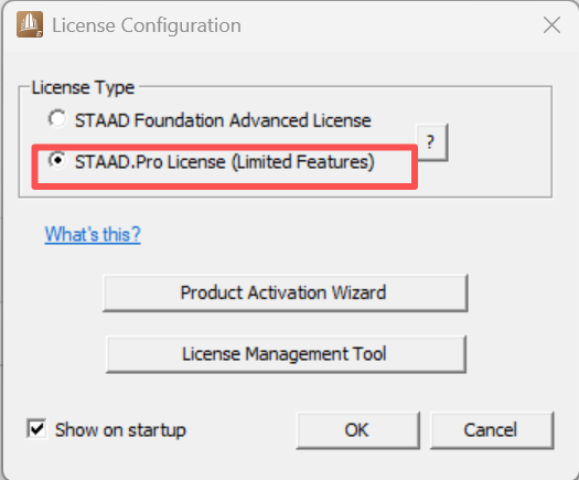

  1. 启动 STAAD Foundation Advanced 软件。
  2. 在弹出的许可证选择窗口中,选择 “STAAD.Pro License”。
    (注意:STAAD.Pro Advanced 许可已包含 STAAD.Pro 许可,同样选择此项即可。)

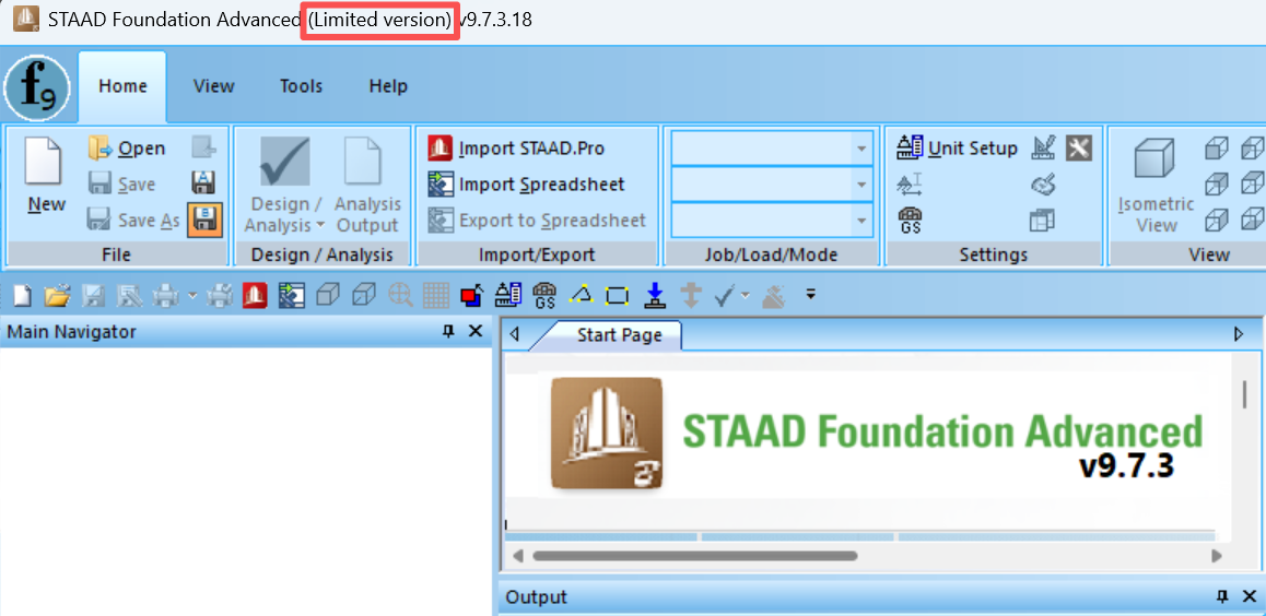

  1. 软件将以 功能受限模式 启动。启动后,软件界面顶部将显示 “Limited version”(受限版本)标识。

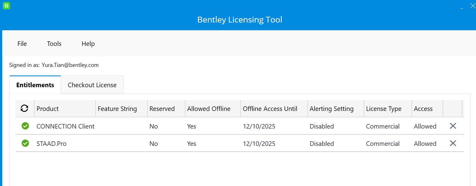

4. 您可通过 Bentley Licensing Tool 核实许可激活状态。由于当前是使用 STAAD.Pro 许可启动 STAAD Foundation Advanced 软件,因此在许可工具中,产品状态将显示为 “STAAD.Pro 已激活”。
