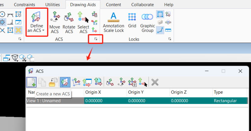

如何在microstation某个面上画线呢,这个面不是标准的正视面,侧视面或俯视面。
【解决办法】
可以使用如下的辅助坐标系工具(工作流Drawing> Drawing Aids> ACS),以这个面为xy面创建自己的坐标系,就可以了:
创建ACS的办法可参考如下wiki:
如何创建辅助坐标系(ACS)
https://bentleysystems.service-now.com/community?id=kb_article_view&sysparm_article=KB0048333

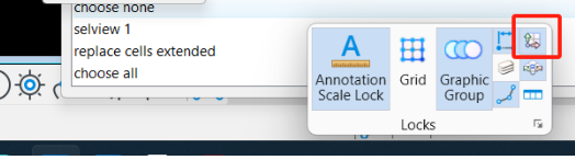

创建好自己的ACS后,将ACS设置成当前激活的ACS,然后锁上任务栏上的这个ACS Plane Lock,那么旋转也会按照这个ACS来转:
