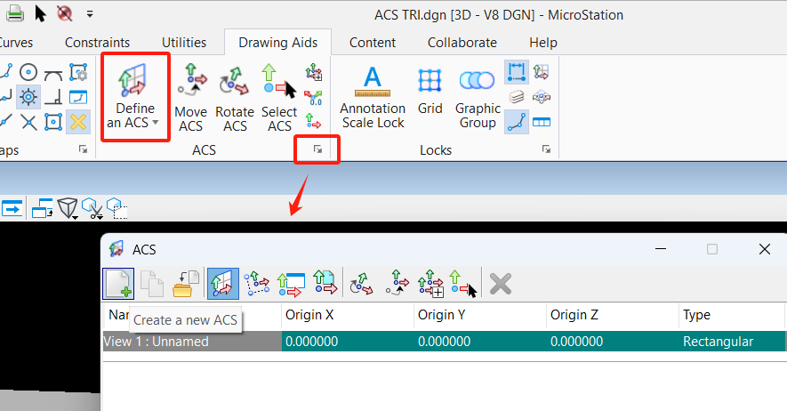

可以使用如下的辅助坐标系工具(工作流Drawing> Drawing Aids> ACS)创建以任意面为xy面的辅助坐标系,这样就可以在任意面上绘制元素了,创建方法如下:
1. 点击工作流Drawing> Drawing Aids> ACS,打开ACS对话框;

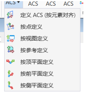

2. 有几种不同方式创建ACS,比如如下的截图中的这些方式,按元素对齐方式创建ACS,按点定义等:
3. 这里介绍使用较多的两种方式,先介绍按点定义ACS的操作:
可以先画上x轴和y轴的辅助线,然后开始定义:先定义原点,然后定义x轴上的点,最后定义y轴上的点;
创建ACS时根据左下角的提示来操作,不同定义方式右下角的提示不一样;

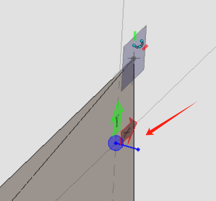

4. 再介绍一个方式:按元素对齐方式创建ACS:
如果已有一个平面元素在,可以使用按元素对齐方式,先选择工具 按元素对齐,然后选择已有的平面元素,定义好后可以看到ACS的xy面落在了平面元素上,就是定义好了:
