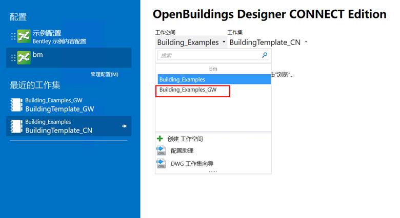

2.切换工作空间
A screenshot of a computerAI-generated content may be incorrect.

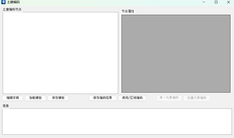

3.启动程序
按钮:在建筑设计—BuildingCode选项下,点击“加载”按钮,点击“打开”按钮

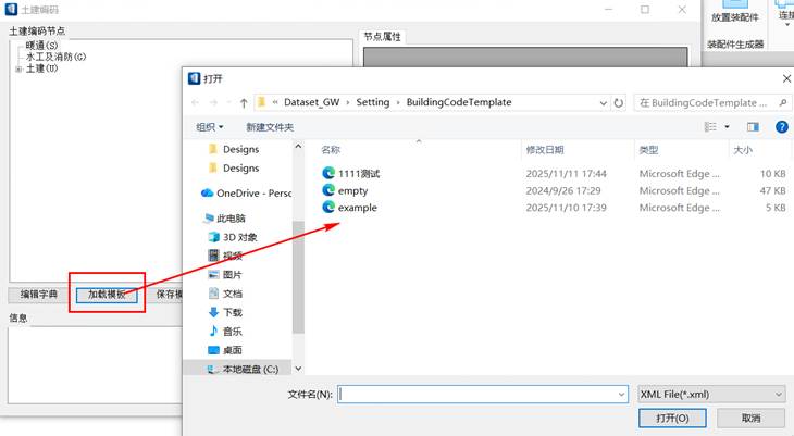

4.加载项目模板
点击“加载模版”按钮,可以选择默认的example作为模版或者使用自己之前保存的模版,如无需默认模版,可直接跳过此步骤到步骤5

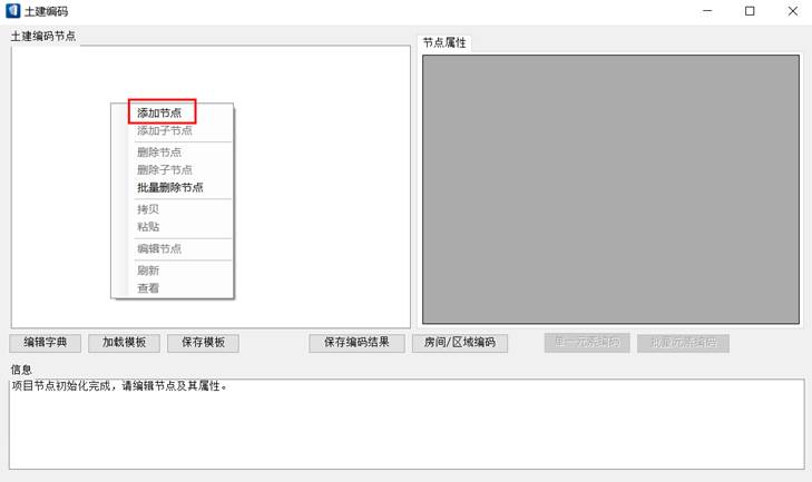

5.添加节点
在左侧窗口空白处点击鼠标右键添加节点以及子节点,注意我们需要添加三级节点才可以进行编码

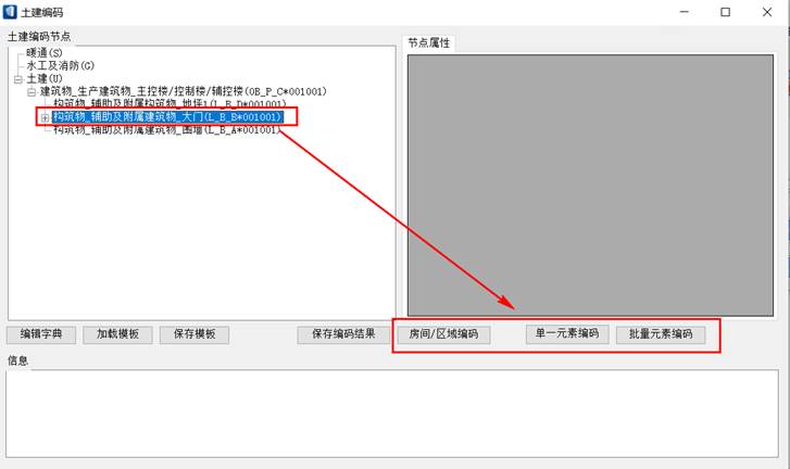

6.编码
单一元素编码:添加子节点后,点中子节点——点击“单一元素编码”——选择构件——空白处右键单击“接受”,软件左下角提示完成编码1次。
批量元素编码:添加子节点后,点中子节点——点击“批量元素编码”——框选构件——空白处右键单击“接受”,软件左下角提示完成编码n次。
房间/区域编码:添加子节点后,点中子节点——点击“房间/区域编码”——框选区域——空白处右键单击“接受”,软件左下角提示完成编码n次,并生成一个带编码的矩形区域。

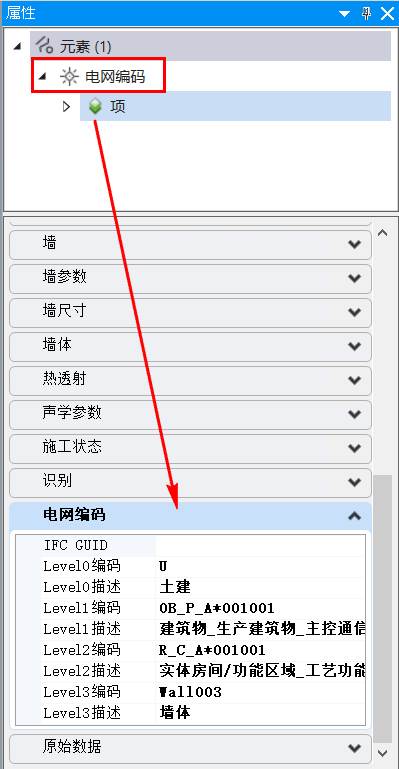

编码完成后,选中构件,长按鼠标右键在弹出的列表中打开属性面板中查看编码信息

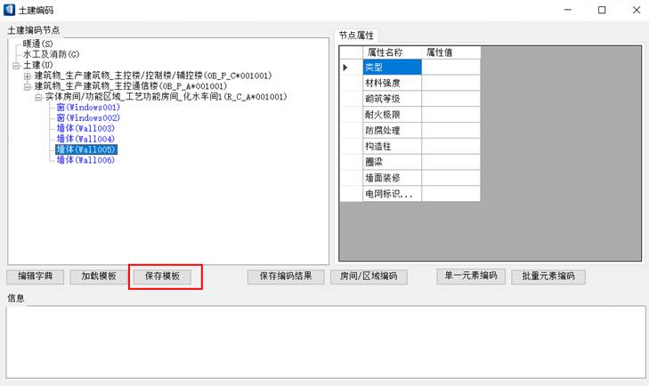

7.保存模版
点击“保存模版”在弹出的对话框中选择默认保存路径,并对此次编码的节点进行保存,方便下次调用。

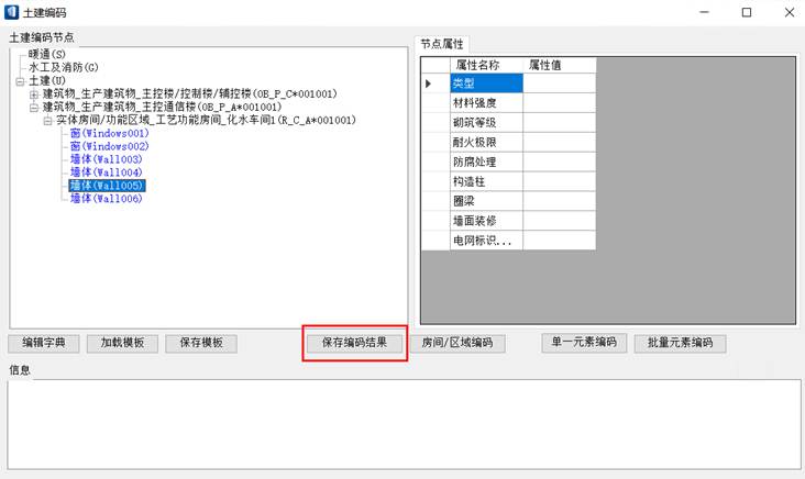

8.保存结果
编码后,可点击“保存编码结果”生成“Bim.data文件,解压后可得到对应的ifc模型文件以及Building Codetree.xml编码树文件:
