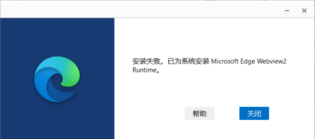

  1. 请通过以下链接下载 Evergreen Bootstrapper 安装程序:
    https://developer.microsoft.com/en-us/microsoft-edge/webview2/?form=MA13LH
  2. 运行下载的安装包。
    注意: 如果安装过程中出现错误,请尝试以管理员身份运行安装程序。
