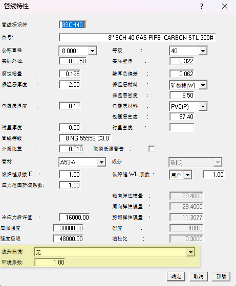

  • 现在所有管道规范都提供疲劳计算和全面疲劳报告。可使用便利的数据输入组合对话框和各种预定义的疲劳曲线。

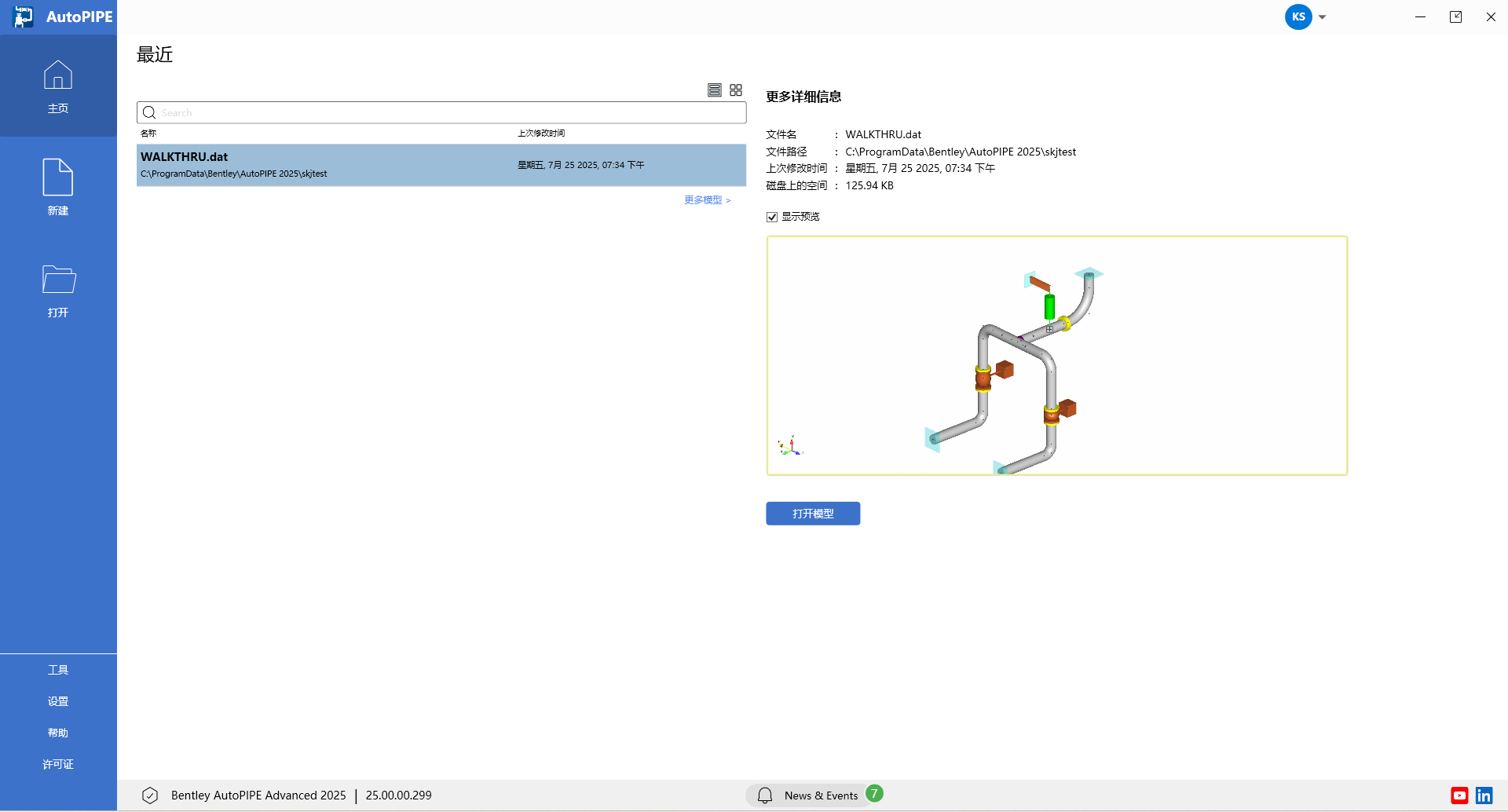

  • 添加了 AutoPIPE 的登录页,以便提供所有需要的工作流和信息,改进用户体验。

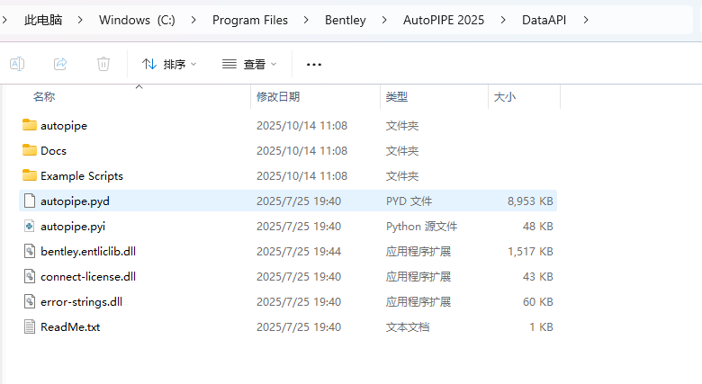

  • AutoPIPE API:可通过文档齐备的 Python API 释放存储在二进制模型文件中的工程数据,以支持用户的工作流,包括但不限于批处理操作、查询、报告等。提供了若干示例脚本,以帮助您开始使用。

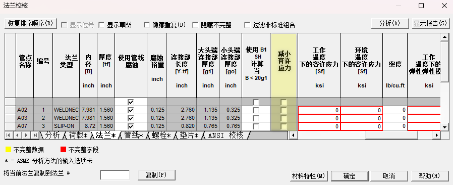

  • 在“法兰检查”对话框中“法兰”选项卡上添加了“减小许用应力”栏。此栏中的复选框可用于按照 ASME B31.3 流程管道规范 302.3.2(e) 小节的建议,减小工作温度和/或环境温度下的法兰许用应力。
