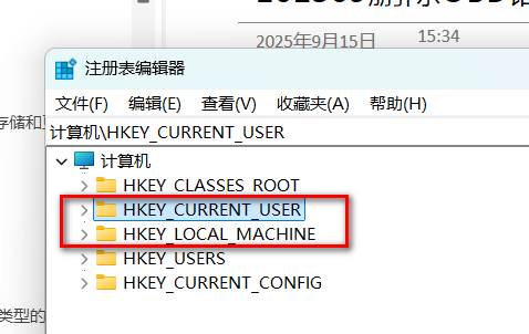

在注册表中我们通常可以在两个“根键”中找到和Bentley相关的数据,如下图:
根据豆包AI的解释:
HKEY_CURRENT_USER:当前用户个性化配置,子项Software:当前用户安装的软件配置(如浏览器收藏夹、微信聊天记录路径、Photoshop 偏好设置),每个软件对应一个以厂商 / 软件名命名的子项(如Tencent\WeChat)。
HKEY_LOCAL_MACHINE:系统硬件与全局软件核心,子项OFTWARE:全局软件配置(对所有用户生效),包括:系统自带软件(如Microsoft\Windows)的核心设置;安装时选择 “所有用户可用” 的软件(如 Office、Photoshop)的注册信息、安装路径、版本号。

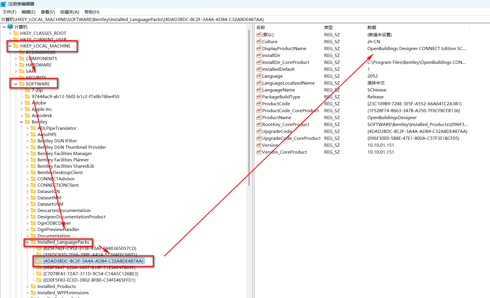

进一步查找,我们会在“HKEY_LOCAL_MACHINE"下找到和语言安装包的相关数据:

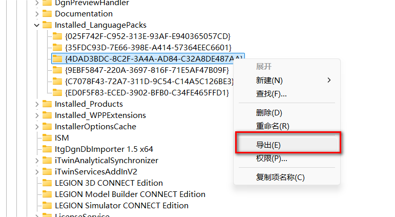

我们可以现对其文件夹进行导出备份,然后在注册表中将其删除。
这时我们回到,控制面板中,找到OBD再次进行修改安装。这时会发现语言包的安装勾选已经变为空,我们重新勾选进行修改安装即可。
