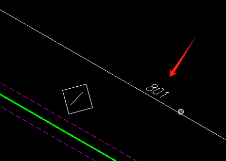

【问题】
将DGN转为DWG后,发现标注中的数字反转显示了,比如在DGN中数字显示如下:
转为DWG后,数字就反转显示了:
【原因及解决方法】

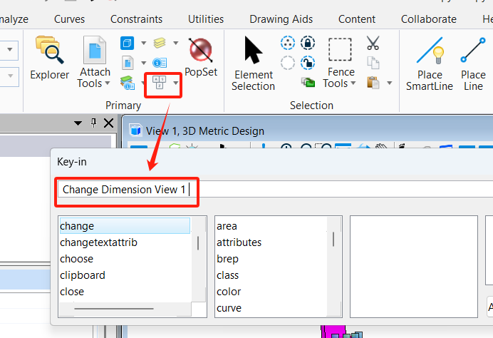

尺寸标注反转应该是尺寸标注方向与View的旋转方向不一致导致的,通常容易发生在将ISO轴测图导出成DWG时产生此问题。
解决办法是,可以通过一个key-in命令来修正这个反转:
打开DWG图纸,选择反转的标注尺寸,打开key-in命令窗口输入如下key-in并回车就可以了:
Change Dimension View 1
上述命令中的view 1,就是当前激活的view,如果当前激活的view是view 2,那要改成2;
