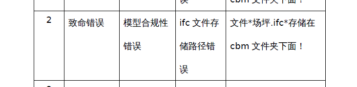

GIM工程交付问题:文件*场坪.ifc*存储在 cbm 文件夹下面!
【问题概述】
GIM工程交付问题:文件*场坪.ifc*存储在cbm 文件夹下面!
此问题是由于2023新规范中规定,ifc应发布在DEV文件下,而非2018规范中规定的,发布在CBM文件下导致。

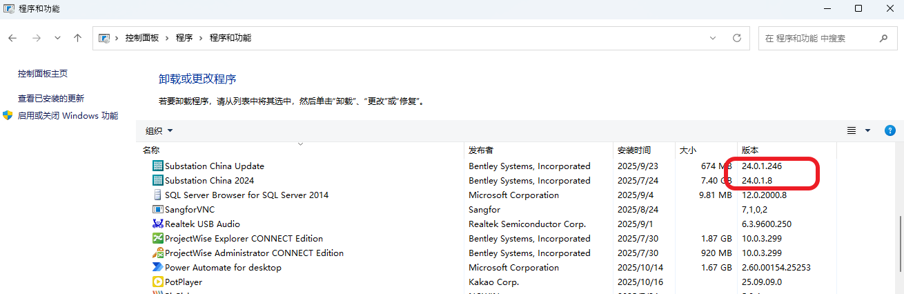

1.确保安装Substation China 24.0.1.8及以上版本;
Substation China Update 24.0.1.246及以上版本:

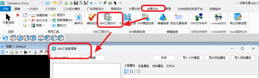

2.打开Substation China的工程管理器,找到原有工程并打开,打开GIM工程交付命令:

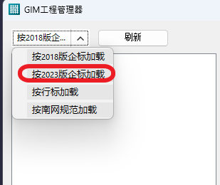

3.使用按照2023版企标加载:
