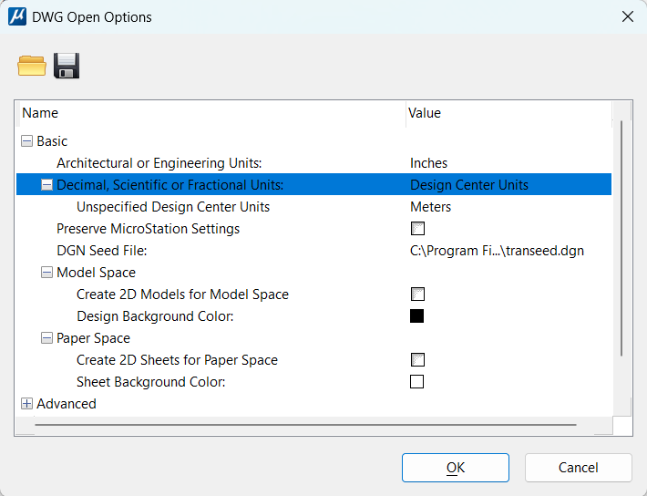

INSUNITS系统变量设置得当,在 MicroStation 中打开、参考或导入 DWG 文件时,你可将单位选项设为 “设计中心单位(Design Center Units)”。这是确保在 MicroStation 中打开、参考或导入DWG文件时单位保持一致的最佳方式。

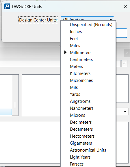

要在 MicroStation 中为 DWG 文件设置设计中心单位,可使用DWG UNITS命令调出 “DWG/DXF 单位” 对话框,通过该对话框控制设计中心单位(即INSUNITS)的设置。使用 “保存设置(Save Settings)” 命令(路径:文件 > 保存设置),可将单位设置保存到当前的设计文件中。

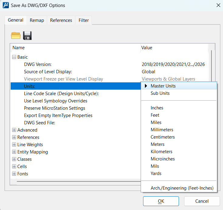

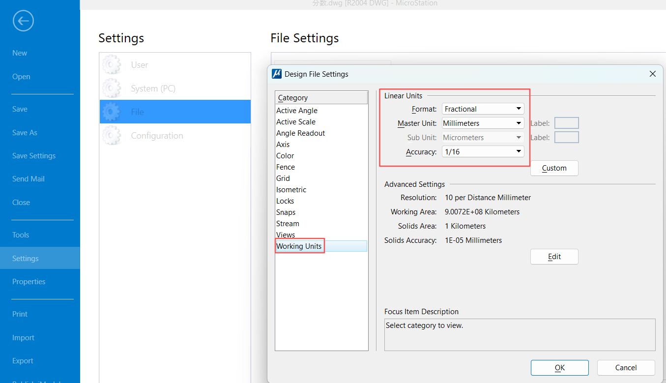

若未设置设计中心单位,保存到 DWG 文件中的设计中心单位将由 “设计文件设置(Design File Settings)” 对话框中的 “工作单位(Working Units)” 值,以及 / 或 “另存为 DWG/DXF 选项(Save As DWG/DXF Options)” 对话框中的 “单位(Units)” 值共同决定。
