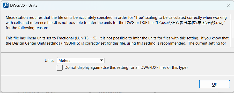

情况 1:文件单位为十进制、分数或科学单位,且未选择 “设计中心单位(Design Center Units)”
若文件的单位类型为十进制(Decimal)、分数(Fractional)或科学(Scientific),且选择了 “设计中心单位(Design Center Units)”以外的单位设置,会弹出此警告框。
具体内容如下:
MicroStation requires that the file units be accurately specified in order for "True" scaling to be calculated correctly when working with cells and reference files.It is not possible to infer the units for the DWG or DXF file: "D:\user\SHY\参考单位\桌面\分数.dwg" for the following reason:
This file has linear units set to Fractional (LUNITS = 5). It is not possible to infer the units for files with this setting. If you know that the Design Center Units settings (INSUNITS) is correctly set for this file, using this setting is recommended. The current setting for Design Center Units is "Millimeters".
MicroStation 需要准确指定文件单位,以确保在处理单元和引用文件时正确计算 “真实” 缩放比例。无法推断 DWG 或 DXF 文件 “D:\user\SHY\ 参考单位 \ 桌面 \ 分数.dwg” 的单位,原因如下:
该文件的线性单位设置为分数单位(LUNITS=5)。对于此类设置的文件,无法推断其单位。如果您确认该文件的设计中心单位(INSUNITS)设置正确,建议采用该设置。当前设计中心单位的设置为 “毫米”。
- 若当前显示的单位正确,点击 “确定(OK)” 即可;
- 若确认此类文件的单位均为当前设置,可启用 “不再显示(Do Not Display)” 选项,避免后续打开同类文件时重复弹出该警告框。
当DWG文件的设计中心单位(Design Center Units)为“毫米”,需要以“米”参考或导入到DGN文件里时,可在DWG/DXF单位警告框里选择“米”并点击 “确定(OK)” 。

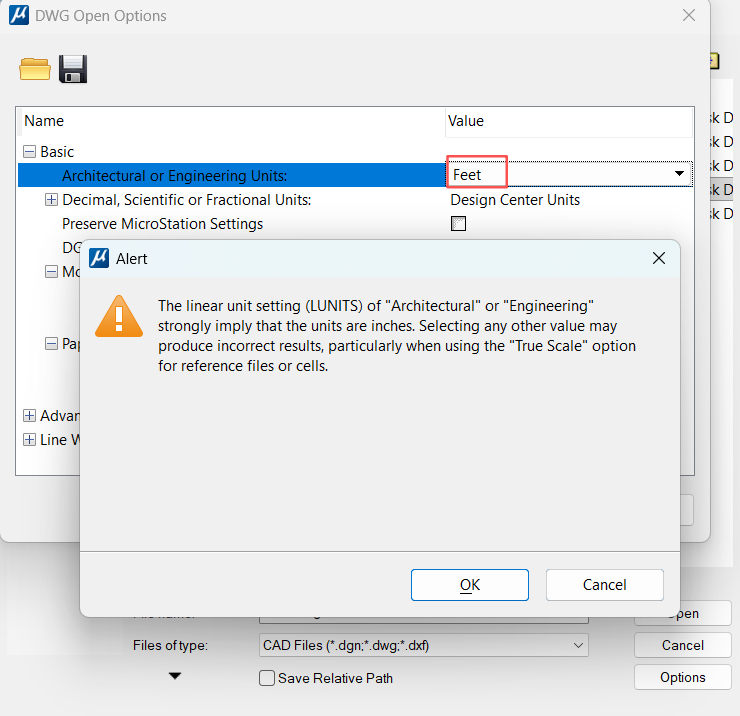

情况 3:文件单位为建筑或工程单位,且所选单位非英寸
若文件的单位类型为建筑(Architectural)或工程(Engineering),但你选择的单位并非默认的 “英寸”,会弹出此警告框。该情况仅在用户手动将建筑 / 工程单位的默认设置修改为非英寸时发生。
“建筑单位(Architectural)” 或 “工程单位(Engineering)” 的线性单位设置(LUNITS)默认指向英寸单位。选择其他任何单位值都可能导致结果错误,尤其在对引用文件或单元使用 “真实缩放(True Scale)” 选项时,错误风险更高。

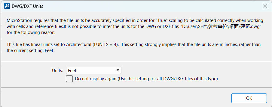

MicroStation 需要准确指定文件单位,以确保在处理单元和引用文件时正确计算 “真实” 缩放比例。无法推断 DWG 或 DXF 文件 “D:\user\SHY\ 参考单位 \ 桌面 \ 建筑.dwg” 的单位,原因如下:
该文件的线性单位设置为建筑单位(LUNITS=4)。此设置默认指向英寸单位,而非当前所设的 “英尺(Feet)”。

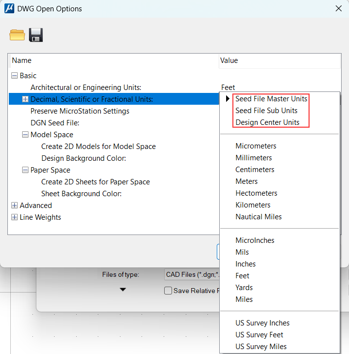

若在 “DWG 打开选项” 中,将单位设置为 “种子文件主单位(Seed File Master Units)” 或 “种子文件子单位(Seed File Sub Units)”,则不会弹出上述警告框。
