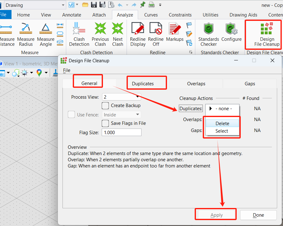

DGN文件之间没有直接比较的工具,这里因为这两个模型一个是基于另一个修改了一些内容的话,那么可以想见大部分的内容基本一样,一个变通的方案:
将一个模型参考到另一个模型后,合并参考,然后使用MS的一个Design File Cleanup(Drawing> Analyze 菜单下) 工具中的 查找重复元素的功能:Duplicates,可以删除或者选中重复的元素,剩下的元素就是两个文件的差集:
