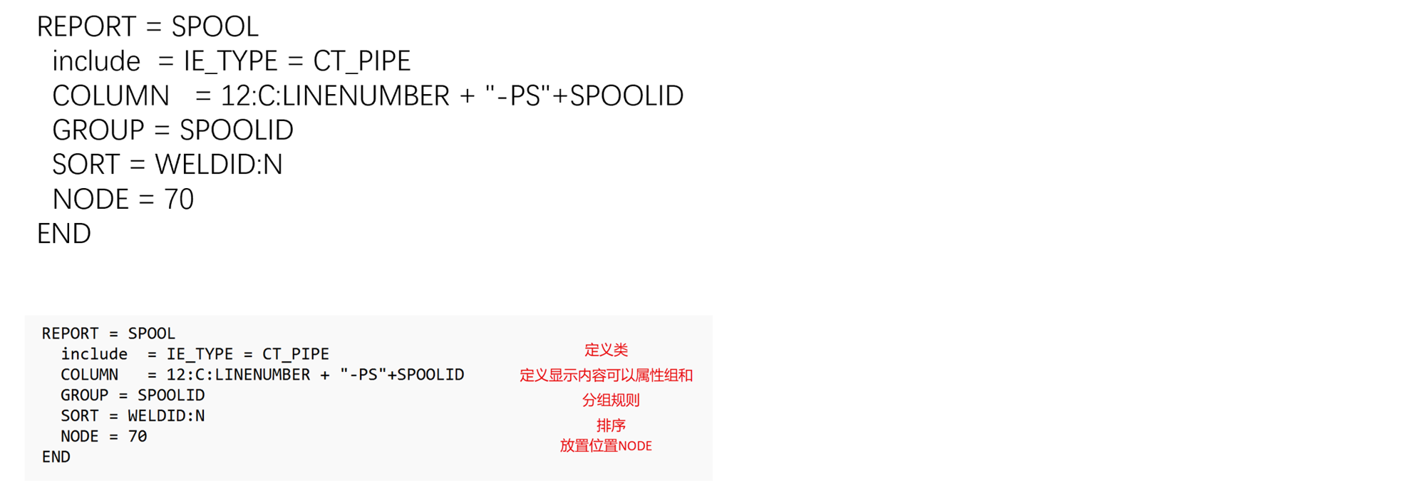

OPIM在定制出图样式时,有些项目需要在report中添加SPOOL列表,此贴将介绍其报表的一个案例演示。
【解决办法】

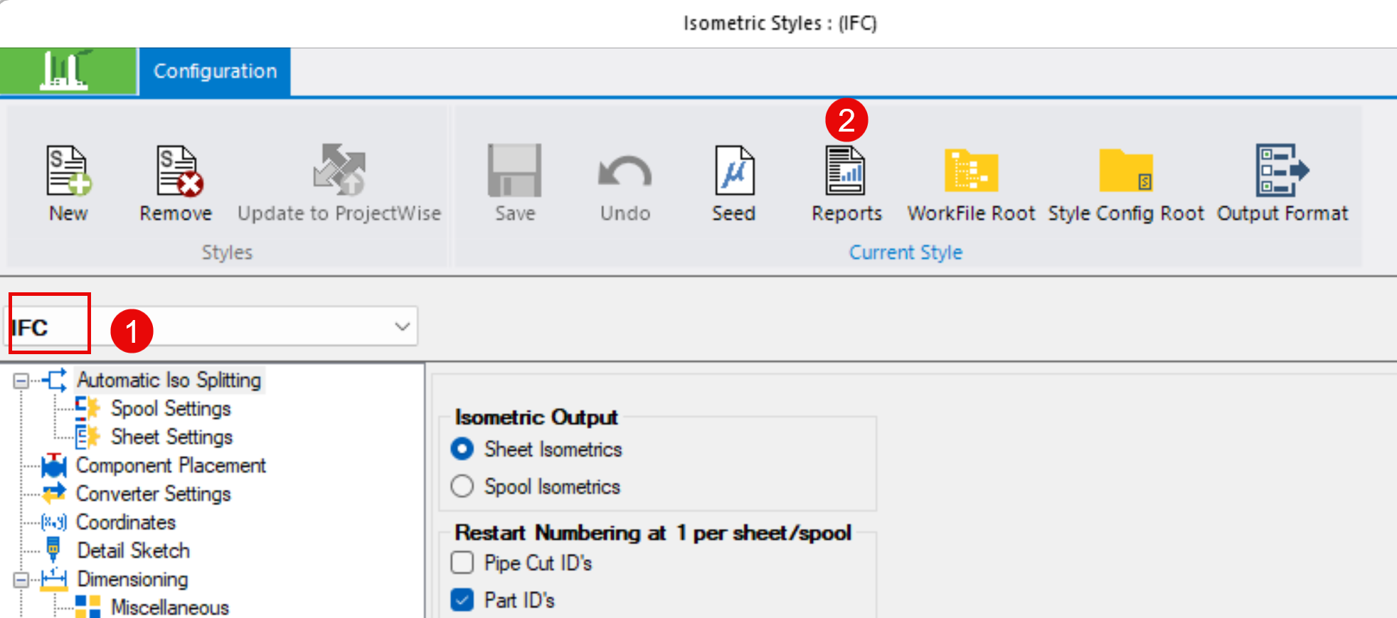

  1. 打开OPIM样式管理器,选择需要定制的样式
  1. 点击面板上Reports按钮,打开report.def文件,然后参考下图:
