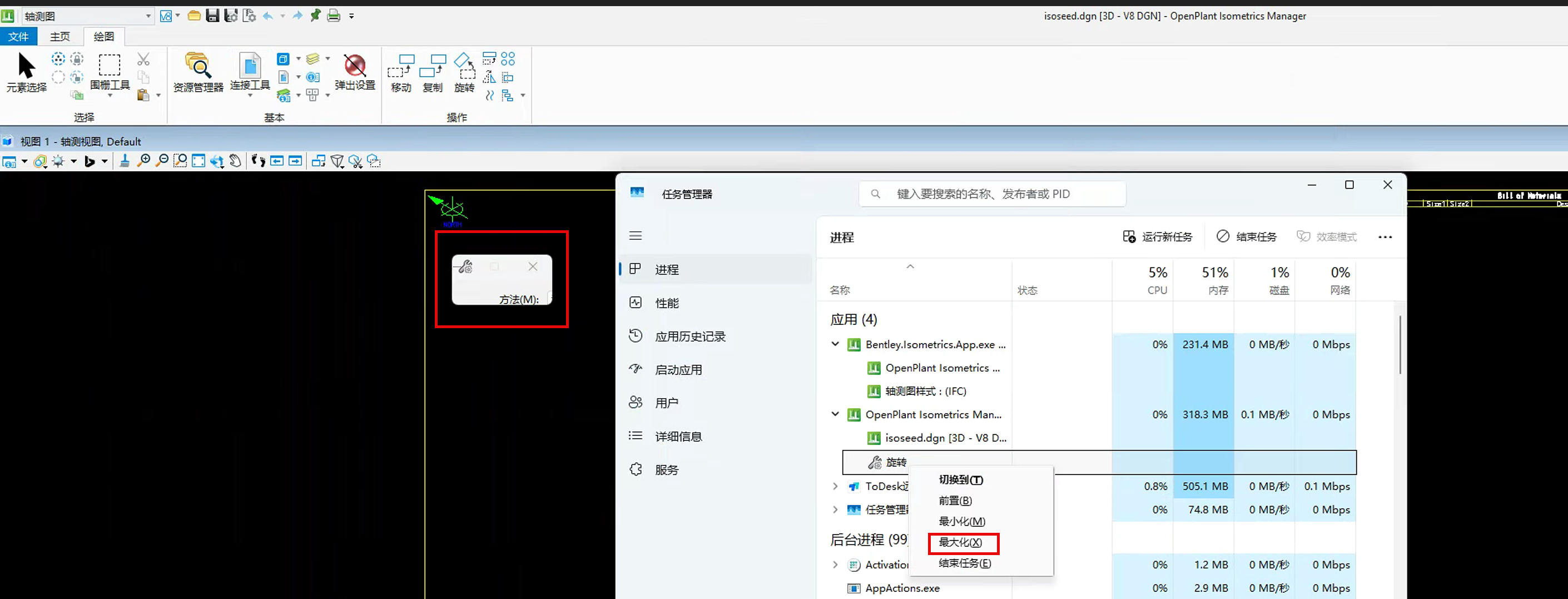

OPIM编辑文件时旋转、选择等窗口不显示
【问题背景】
OPIM在编辑种子文件时发现旋转按钮设置窗口不显示,以及选择等功能窗口存在同样问题,但是在窗口列表中可以看到已经打开了该窗口,此贴将介绍其解决办法。
【解决办法】
可以打开任务管理器,在应用列表中找到如旋转,鼠标右键最大化窗口,即可显示该窗口然后可以将该窗口固定到软件如侧边栏。
