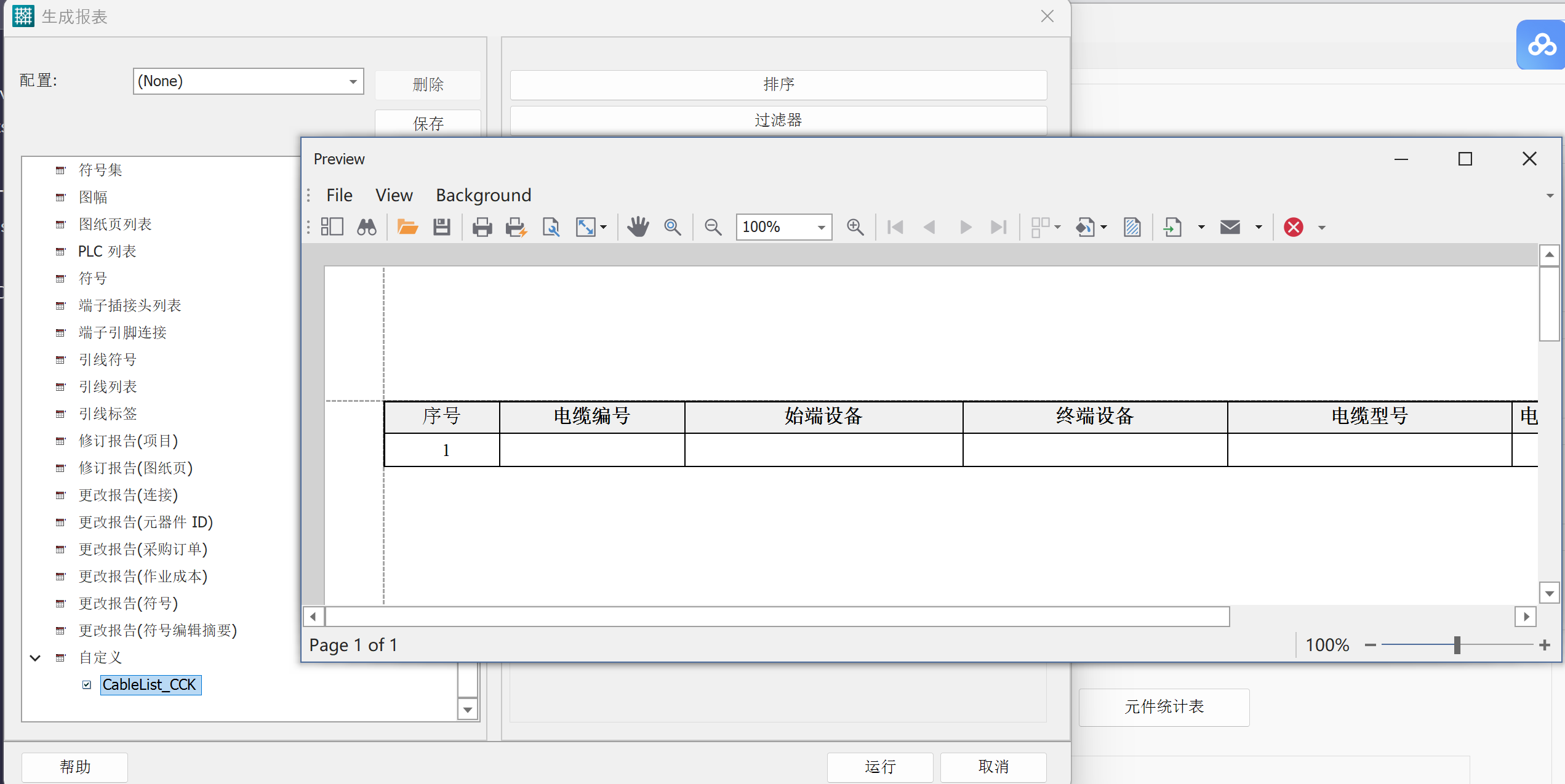

厂站用电设计常见问题:无法生成电缆清册,无内容
【问题概述】
厂站用电设计常见问题:无法生成电缆清册,无内容:
【解决方案】
此问题由于Substation一个bug导致,目前具体原因待查,目前的一个跳过方法如下:

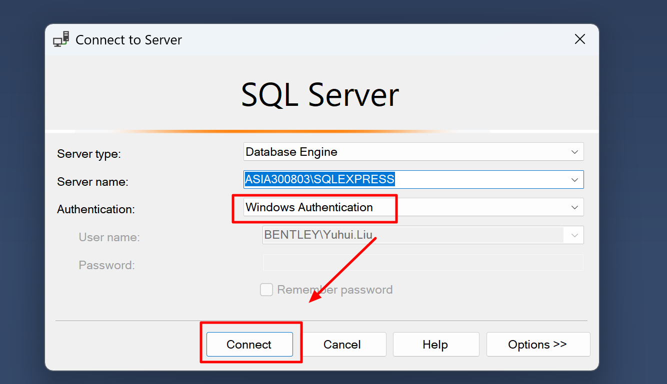

2.下载后打开登录:

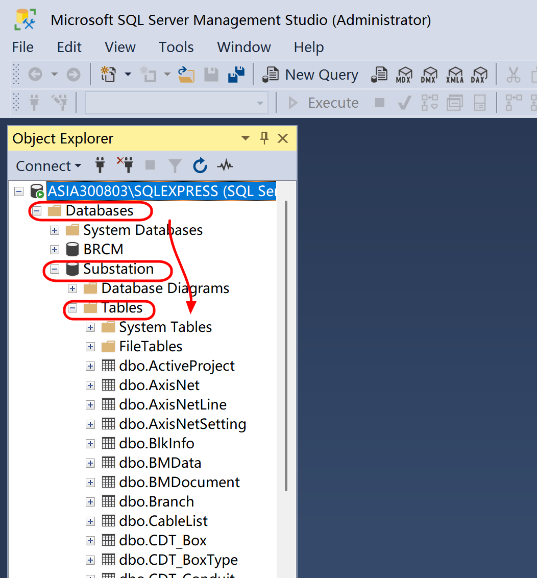

3.一次展开“Databases”、“Substation”、“Tables”:

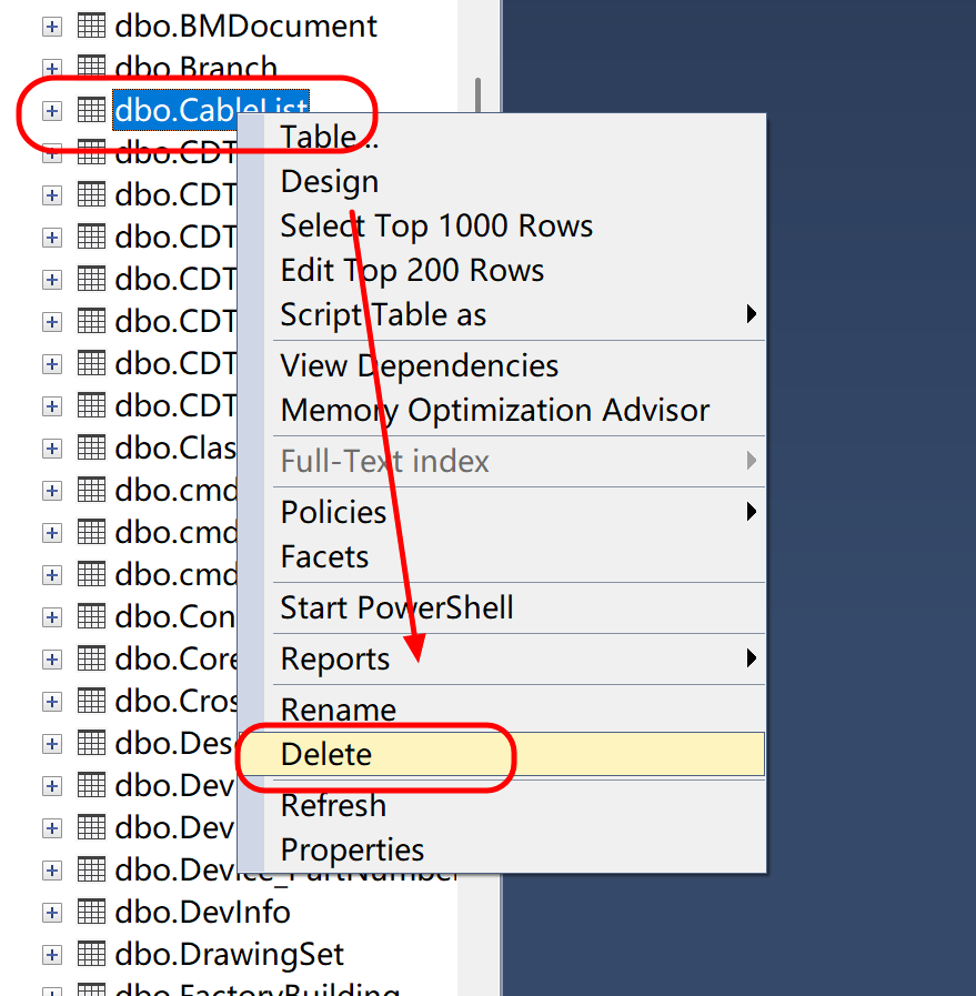

4.找到并选中dbo.CableList表,右键删除:
5.重启Substation重新出图即可。
