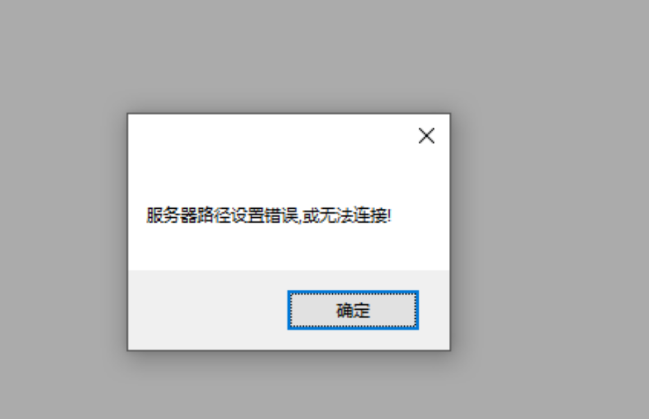

【问题概述】
厂站用电设计模块--打开模块后报错:
点击确定后报错:
【解决方案】
此问题是由于用户连接的公共网络路径连接失败造成,一般有几种情况导致,可进行排查:
1.网络波动,这种情况可以尝试重启电脑,或者通过Windows资源管理器打开对应提示的网络路径来确认。
2.权限问题,有的网络路径权限并非向所有人开放,同样,可以手动通过Windows资源管理器打开对应提示的网络路径来查看,如果能够访问,则考虑网络波动,如果不能访问,则可以寻找更高权限的同事来确认。
