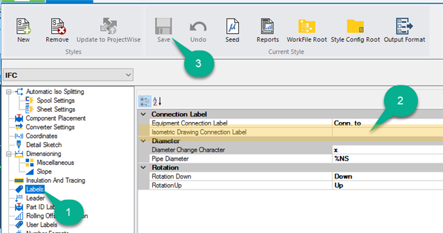

3.定位到ISO_SHEET类下
4.在Continuation Expression Custom Attribute中修改表达式如下图:
"Cont. to:$"& this.ISO_DRAWING
5.保存所有更改
6.启动OPM
7.打开同一工作集的DGN
8.选则一根管线出ISO图

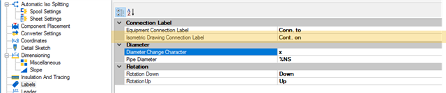

9.打开Style Editor
10.删除“Labels”中的Isometric Drawing Connection Label值,然后保存。

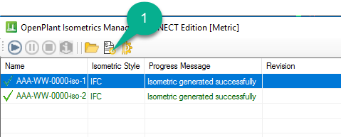

11.重新生成ISO图,查看连接标签
