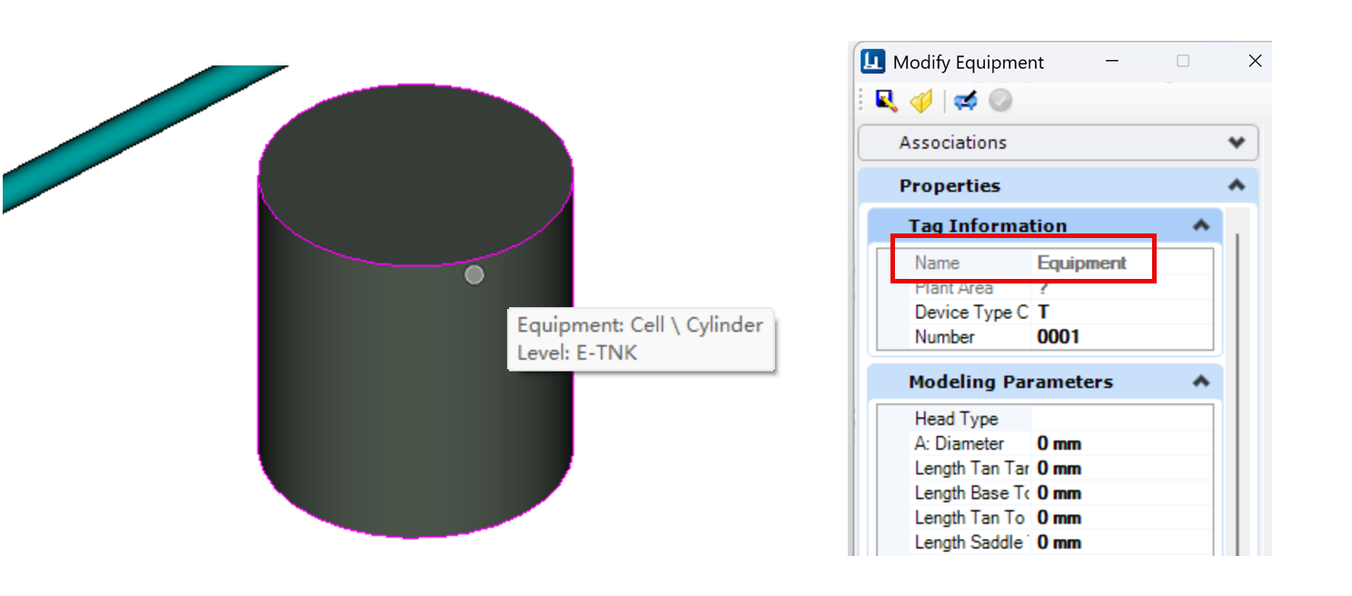

【问题背景】
OpenPlant Modeler自定义设备时设备显示Equipment,而不显示设备位号。
图形用户界面, 应用程序AI 生成的内容可能不正确。
【解决办法】

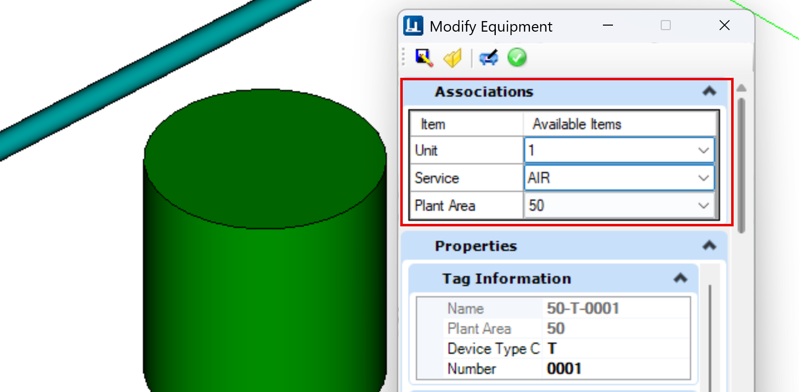

出现原因:自定义设备后未进行首选项关联
解决办法:修改组件,关联首选项
