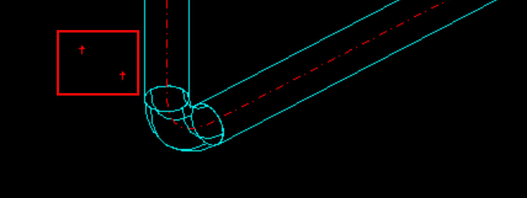

OpenPlant Modeler模型中出现较多独立的焊点。
此贴将分析常见的出现场景和解决办法。
形状AI 生成的内容可能不正确。
【解决办法】
常见的出现原因:
管线管理器中选择管件然后鼠标右键采用元素移动。由于管线管理器中组件不包含焊点,所以采用元素移动时焊点将留在原位置出现较多独立焊点。

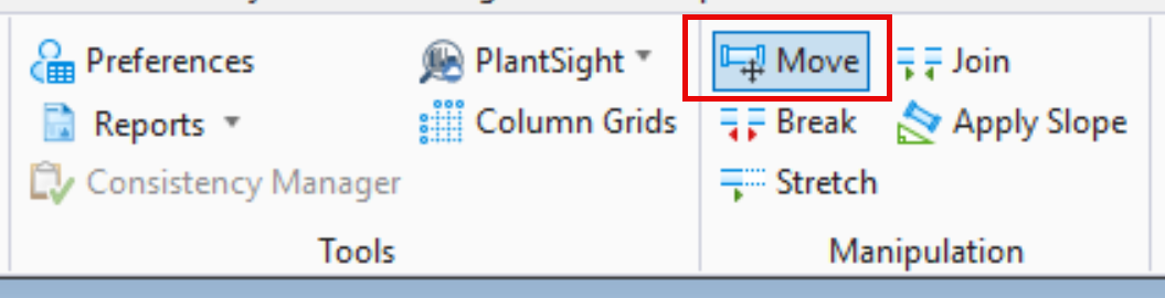

正确操作方法:
应采用操作中的移动功能来移动管道

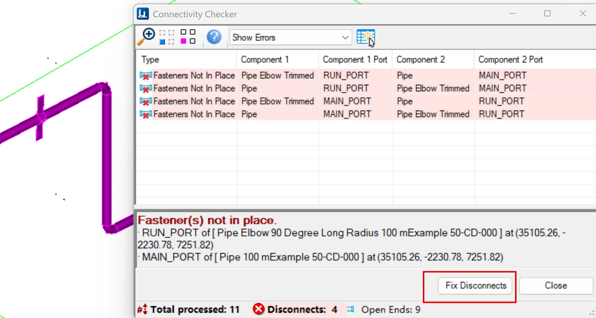

如何处理焊点:
可以采用连结性检查后的修复功能来批量处理焊点。
