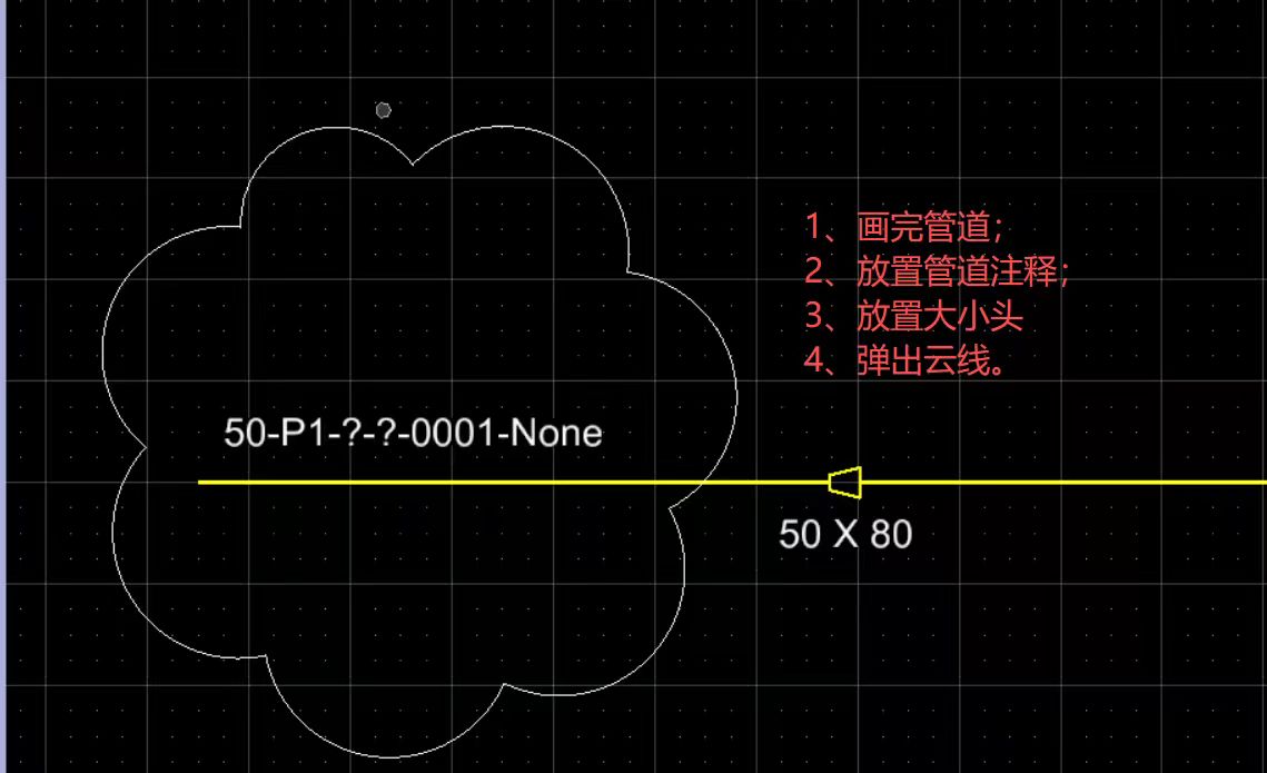

【问题背景】
OpenPlant PID在放置大小头后已放置的注释如管线号会因为管径变化自动生成云线来提醒我们设计变化,但是有时我们不需要显示云线符号。此贴我们将介绍该如何设置来取消自动生成云线。
图片包含 图示AI 生成的内容可能不正确。
