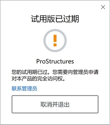

问题描述:

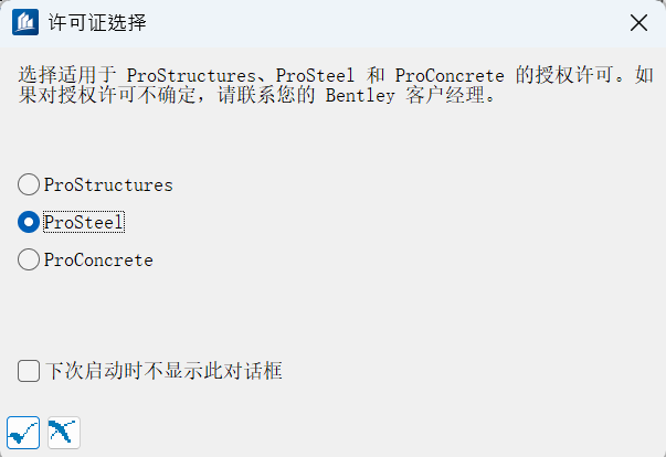

启动 ProStructures时,因误选了许可类型,导致系统提示“试用版已到期”。此后,软件无法再次弹出许可类型选择窗口,造成无法正常启动。

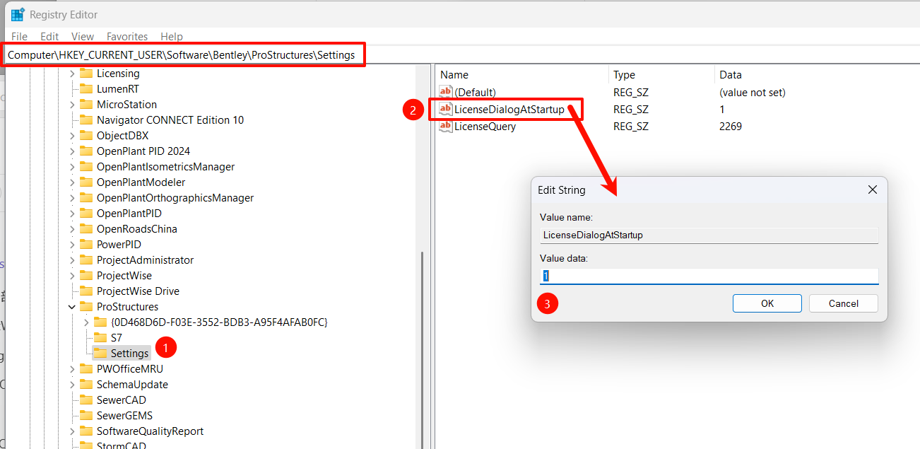

通过修改 Windows 注册表,将控制许可对话框显示的键值重置,即可在下次启动时重新弹出许可选择窗口。

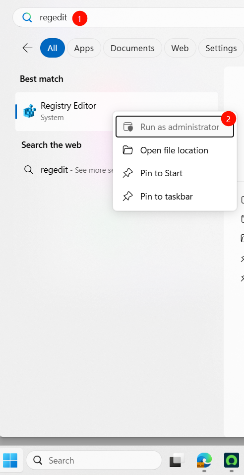

1. 在 Windows 搜索框输入 regedit,以管理员身份运行“注册表编辑器”。
2. 找到如下键值:Computer\HKEY_CURRENT_USER\Software\Bentley\ProStructures\Settings,双击标记2的位置,将LicenseDialogAtStartup值改成1。 (1代表显示,0代表不显示)
3. 关闭注册表,重新启动ProStructures,此时许可选择窗口将会再次出现,请选择正确的许可类型即可。
