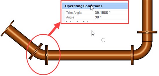

在OpenPlant Modeler CE中,要求创建具有法兰端的管道,以及在端部条件为法兰的情况下如何放置修剪的弯头。最初,将端部法兰连接,我们只能放置90度和45度弯头,如图所示
 >> 如何放置带法兰端的修剪弯头?

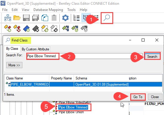

  1. 1.启动Bentley类编辑器。
  2. 对于所需的工作集位置,选择OpenPlant_3D.01.08.ecschema,然后单击“打开”以加载模式。并加载如下附加Schema:
           OpenPlant_3D_Supplemental_Modeling.01.08.ecschema.
  1. 点击搜索功能, 搜索 Pipe Elbow Trimmed 如下

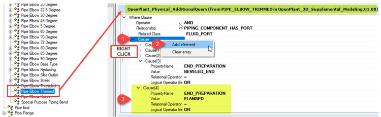

  2. 在custom attribute中,找到OpenPlant_Physical_AdditionalQuery, 添加如下内容:
  3. 如图所示,保存更改
  4. 重新启动OpenPlant Modeler应用程序并验证结果。
  5. 现在放置带有90度、45度和修剪弯头的管道,如图所示
