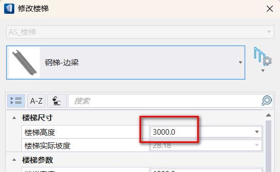

1.设置高度:我们可以在楼梯的放置面板直接输入楼梯的高度

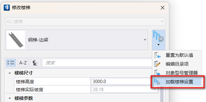

2.设置长度:需要在“加载楼梯设置”中按照以下步骤

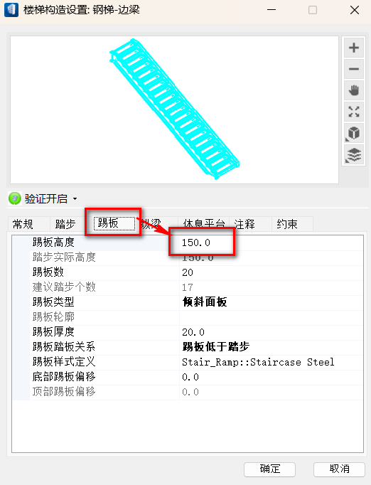

a.首先我们要确认踢脚高度
b.软件会自动通过楼梯高度和踢脚高度计算出“踢板数”,

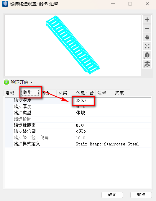

C.这时我们再次通过设置踏步深度来控制楼梯的长度即:踏步深度x踢板数 = 楼梯长度
