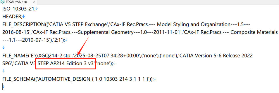

使用Note查看STP的版本,文件内记录的版本信息是STEP AP214 Edition 3 v3,原因是STP文件的版本高,MS 2025目前还不支持导入这个版本;

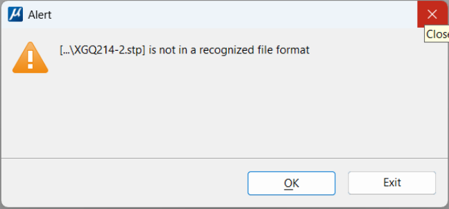

使用MS 2025直接打开这个STP文件,会提示不识别的文件格式:

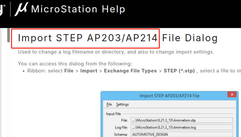

目前MS 2025支持导入的STP文件版本是如下的 STEP AP203和AP214:
Help文档中虽然没有明确说明支持到AP214的第几代版本,但是用户这个AP214 V3版本的文件提示不识别的文件格式,应该是还不支持AP214 V3版本,建议使用第三方软件将STP版本降级后再导入MicroStation。
