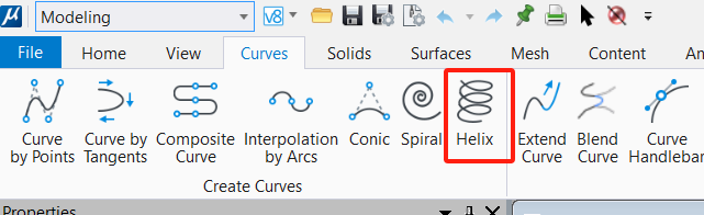

MS中有个放置螺旋线的工具:Helix(螺旋体),在工作流 Modeling> Curves> Create Curves下可以找到这个工具:

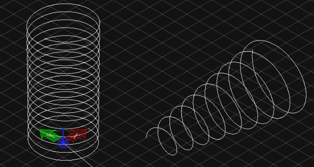

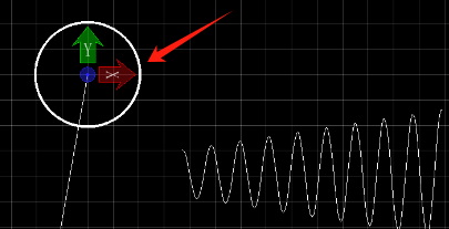

上部半径=下部半径的话,垂直轴的方向看上去是一个圆形:
