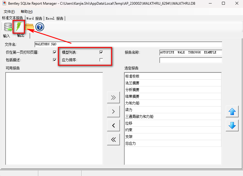

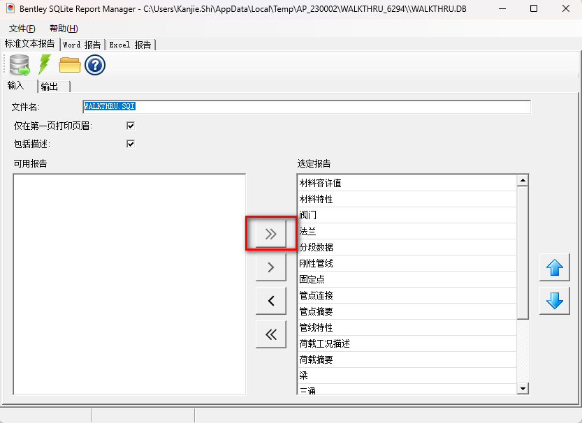

1.在“报表管理器-输出报告”的对话框中,我们将输入和输出中所需要的可用报告,添加到右侧的与选定报告中,
2.在输出选项卡中,勾选“模型列表”
3.点击左上角“生成报告”既可以生成包含两种数据的报告
另外,如需应力排序(从最高应力点到最低应力点,而不是按段名称和数字顺序)
