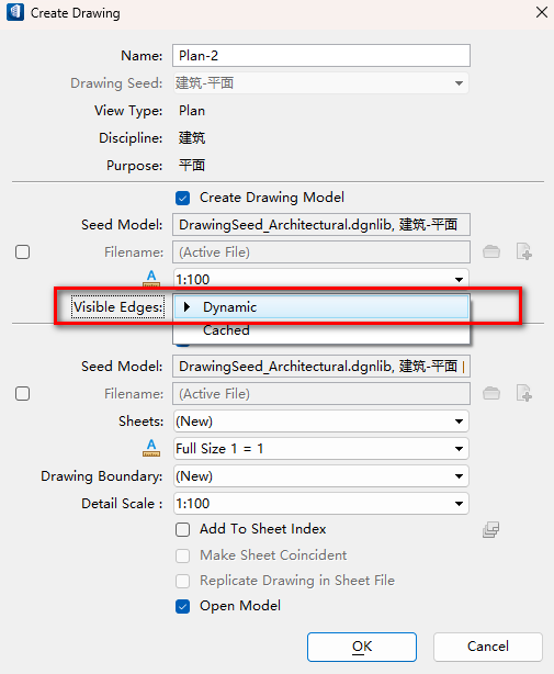

某些情况下我们在对一些较大的、比较复杂的三维模型切图并生成二维图时,在生成过程中会耗费大量的时间,我们该如何加快这一过程呢?可以参考以下方法
解决方案:
在生成绘图时我们可以设置可见边为“动态”来加快生成二维的过程。如下图所示:

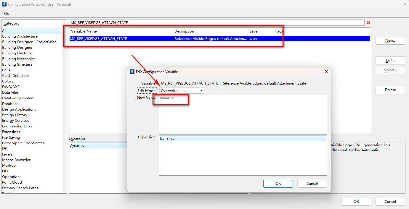

如果您不想每次都对此进行设置,也可以通过设置默认的配置变量让他默认保持为动态“MS_REF_VISEDGE_ATTACH_STATE ”的值为“Dynamic”
另外,如果您也需要缓存当前参考,并且打开或者生成比较慢,建议您将变量“ MS_REF_NO_CVE_LOAD ”设为 “1 ”可阻止缓存视图尝试解析其参考文件及当前状态。这会使得 DGN 文件加载速度显著加快—尤其当 DGN 文件包含五十个及以上参考文件时,在这种情况下您的工作效率将获得进一步提升。
