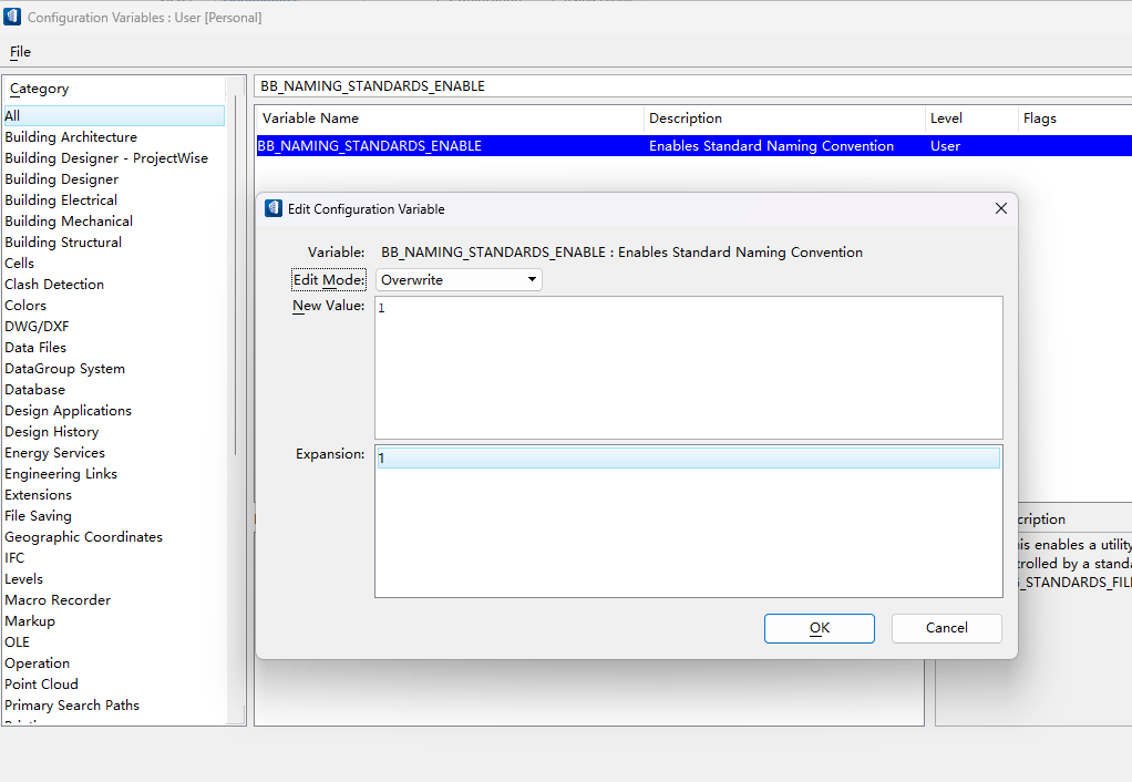

启用此工具
1.通过设置变量:”BB_NAMING_STANDARDS_ENABLE“的值为1启用此功能

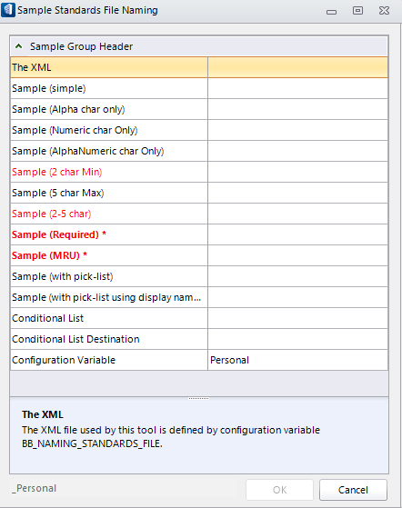

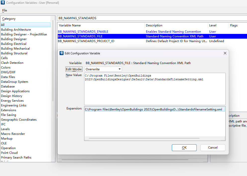

2.定义命名规则xml文件,默认的规则文件保存在如下路径:C:\Program Files\Bentley\OpenBuildings 2023\OpenBuildingsDesigner\Default\Data\StandardsFilenameSetting.xml。您可以更根据自己的需求在此文件的基础上进行修改。
3.通过设置变量:“BB_NAMING_STANDARDS_ENABLE”的值为上述路径,可以调用默认的xml规则文件

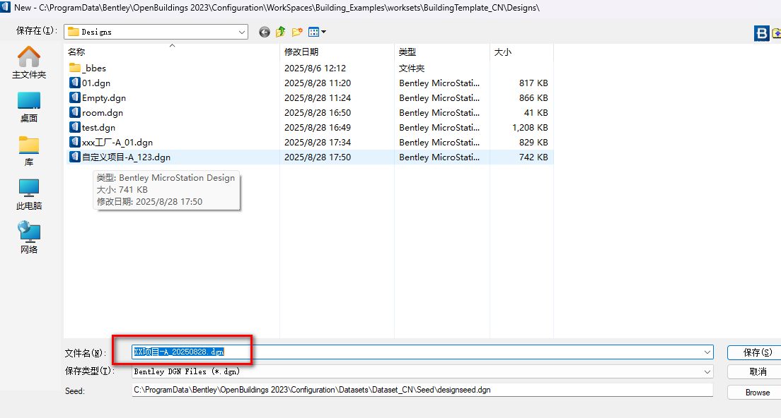

4.在完成上述步骤之后,在OBD中新建文件时,就可以弹出如下对话框对文件名进行设置
需要注意的时,在启用此功能后在新建文件、model、绘图、图纸、视图时都会受到此规则的影响。

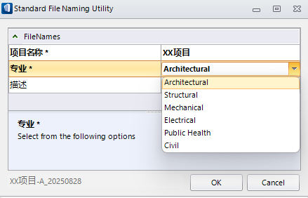

5.OBD中的默认规则比较复杂,以下是自定义的一个简单的XML规则文件的示例代码,创建好此文件之后,按照上述步骤配置好即可呈现出如下效果:
6.在列表中选择好特定字符并点击OK之后,程序会自动组合上述字段形成标准文件名。
