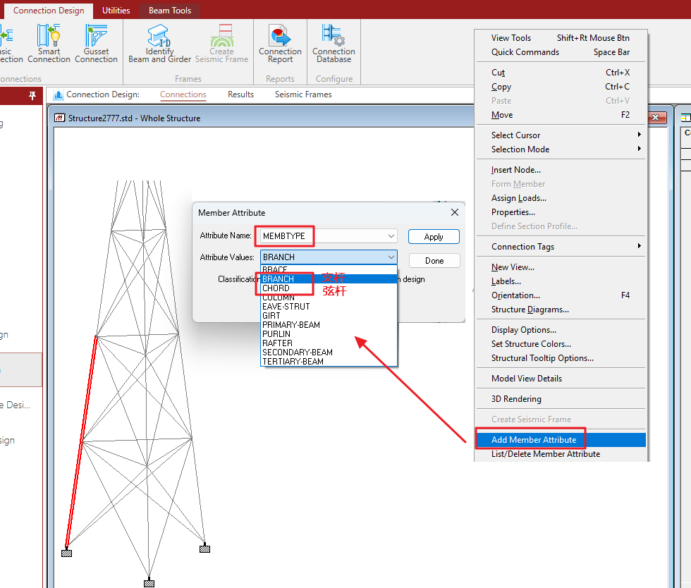

当塔架的柱腿是圆钢管截面,而腹杆是角钢截面时候,进入联合版本的RAM Connection模块后,通过右键设置构件的属性来实现这类节点的连接设计。
首先对于塔架的柱子腿,选中该构件,然后右键-添加构件属性,选择构件的类型为弦杆。
然后相同的操作,选中塔架的腹杆,设置其构件类型为支杆;

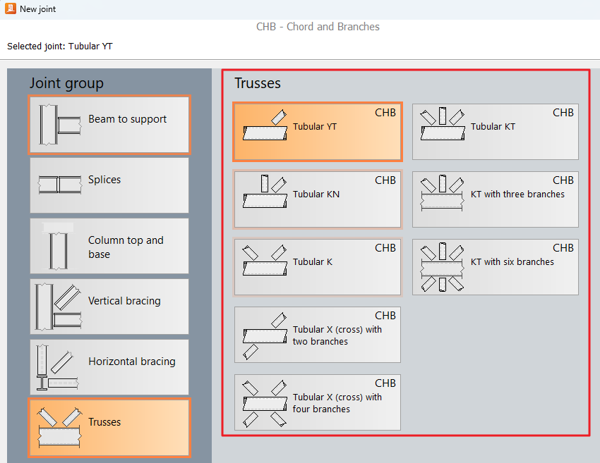

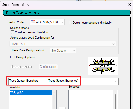

然后进入Smart Connection模块下,选择对应规范下Truss Gusset Branches节点类型,然后进行设计即可。

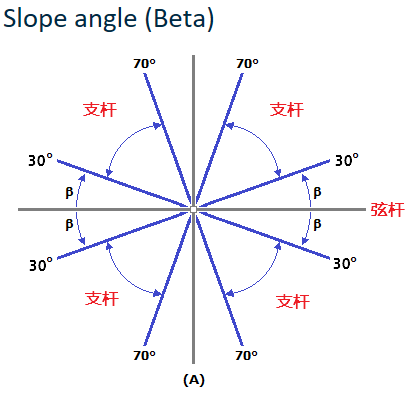

注意:柱腿构件(弦杆)和分支构件(支杆)的角度应该在30度-70度范围内。

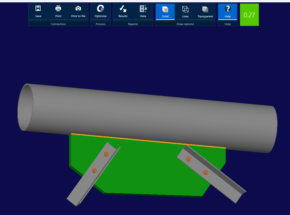

最终的节点将如图所示:
联合版本中支持的这类型节点比较有限,这类型节点在独立版本RAM Connection软件中支持的类型更丰富。
