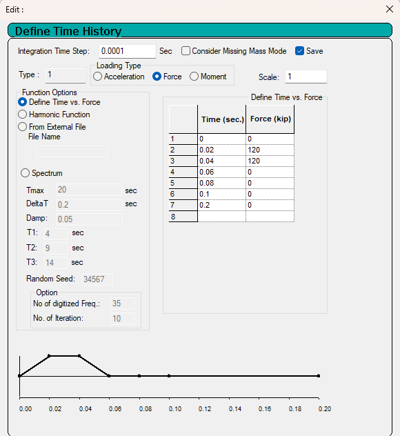

目前STAAD软件中爆炸荷载分析需要通过时程分析功能特定完成。

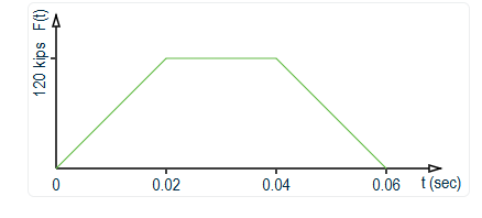

爆炸荷载必须定义为离散的 “时间 - 力” 数据对,而爆炸荷载特征为:在极短的时间间隔内,力值从极小值上升至较大值,随后再回落至极小值。
可以按照下图定义时程分析中得任意 “时间 - 力” 函数。
STAAD 软件能够基于时程分析得出构件的最值内力,用户可以使用这个值进行结构设计。
注意:时程分析结果中的截面内力、应力、板面应力及主应力输出结果是不能使用的。
