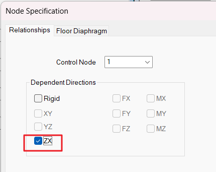

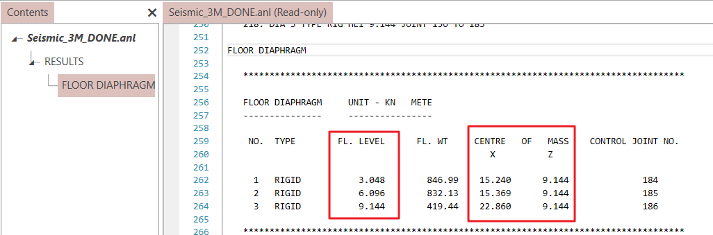

具体操作建议:
  1. 先不添加主从节点命令,而是添加刚性楼板命令,让软件自动确定主节点的位置。
  1. 在软件自动生成的主节点位置,手动创建一个实际节点。
  2. 运用主从节点功能,将从属节点设置为XZ 方向(假设 Y 轴为向上方向),让从属节点跟随主节点运动。
这样既遵循了软件的功能限制,又能精确实现刚性楼板的力学特性模拟。
