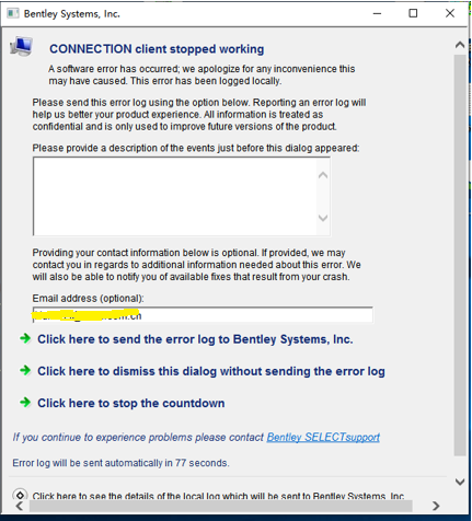

Connection Client升级到最新版本后,无法进入正常登录页面,启动程序就弹出以下错误:

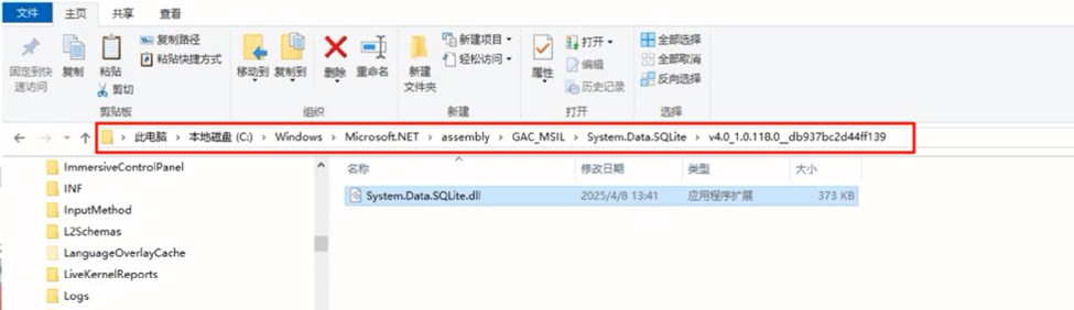

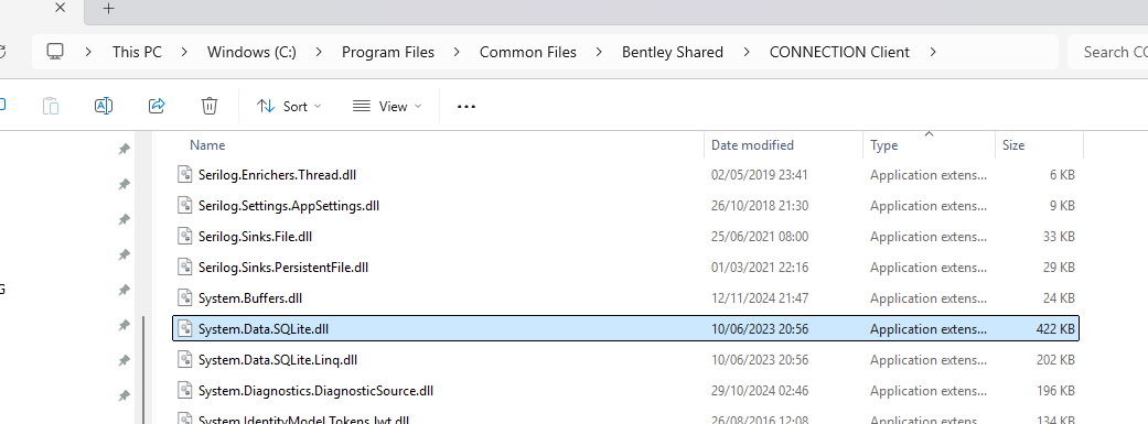

我们依次对比了位于下图路径下的两个dll文件的具体版本,发现是一致的,大小为422KB,并没有发现异常。

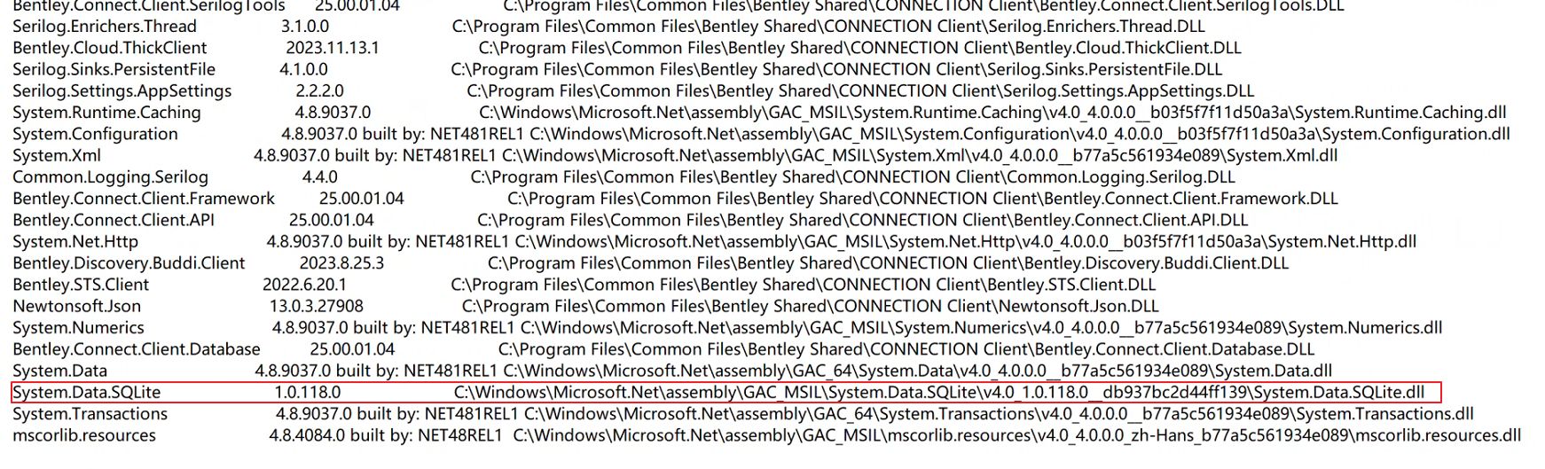

关键信息是: 我们又从ConnectionClient崩溃后的日志中捕捉到了一个System.Data.SQLite.dll的路径
从此路径找到的System.Data.SQLite.dll大小为373KB,版本和原生DLL(SQLite.Interop.dll)中的不一致。
也就是说,我们需要将人为设置过的(客户环境)图示路径下的System.Data.SQLite.dll替换为新版ConnectionClient程序所依赖版本的System.Data.SQLite.dll(422KB)。

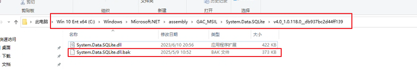

【具体操作】:
  1. 建议备份图示路径中的System.Data.SQLite.dll文件
  2. 复制C:\Program Files\Common Files\Bentley Shared\CONNECTION Client路径下的System.Data.SQLite.dll文件,拷贝到下图位置
  3. 重新启动Connection Client,即可正常启动。

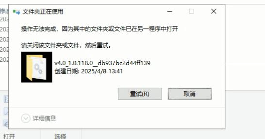

注意:如果出现下图复制不了的情况,请先通过任务管理器关闭Bentley.Licensing.Service for Windows进程后再复制即可。
